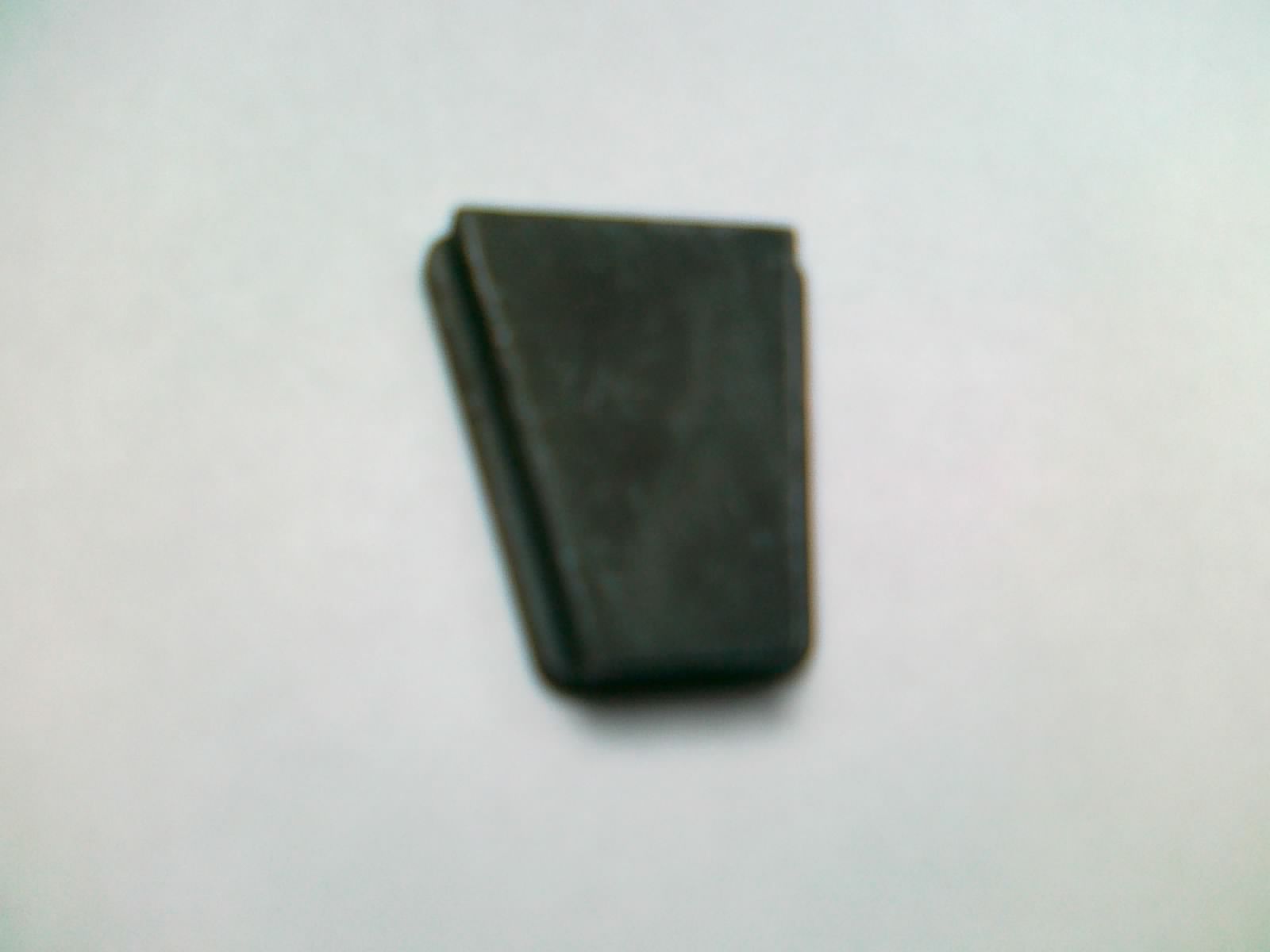

Так вот сообщаю к железному пятаку приклеена резиновая прокладка которая в свою очередь была приклеена к стеклу на клей постоянной липкости. При обезжиривании растворителем этот клей только размазывается.Теперь вариант 1 покрасить патак в черный цвет и приклеить проверенным клеем и вариант 2 пятак клеить на черный герметик для аквариумов.

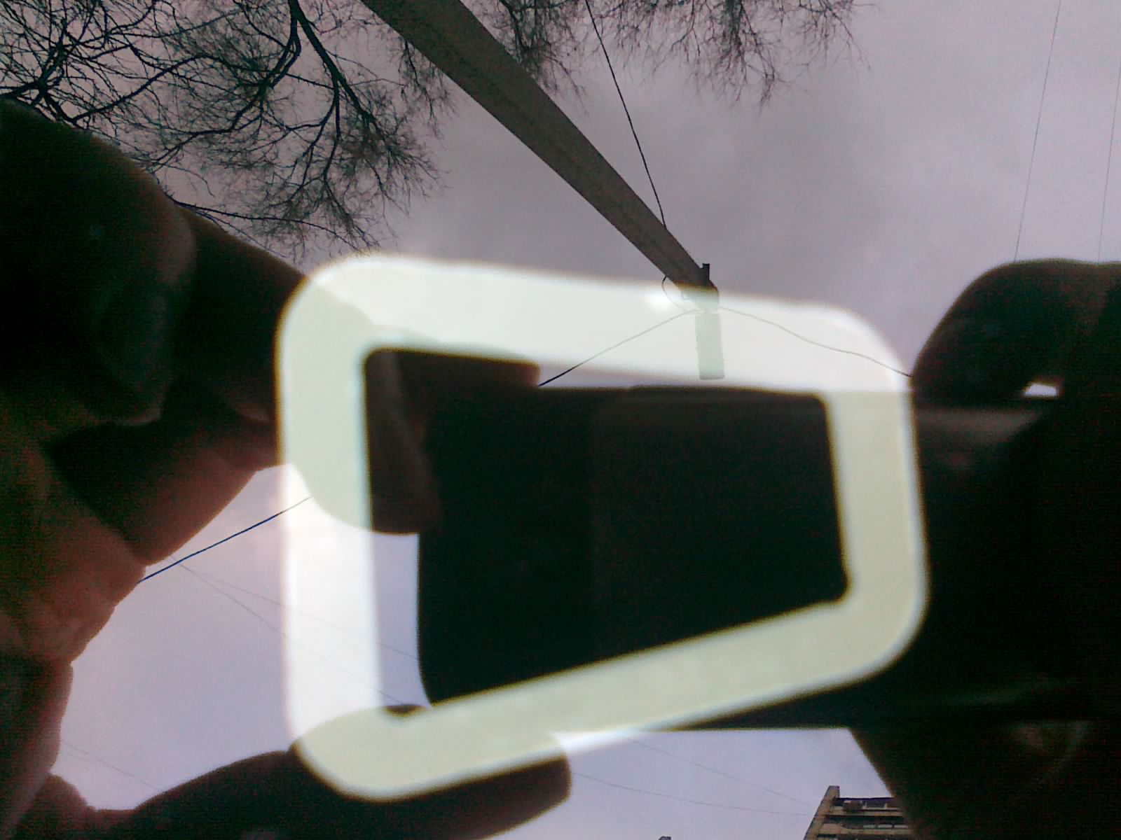

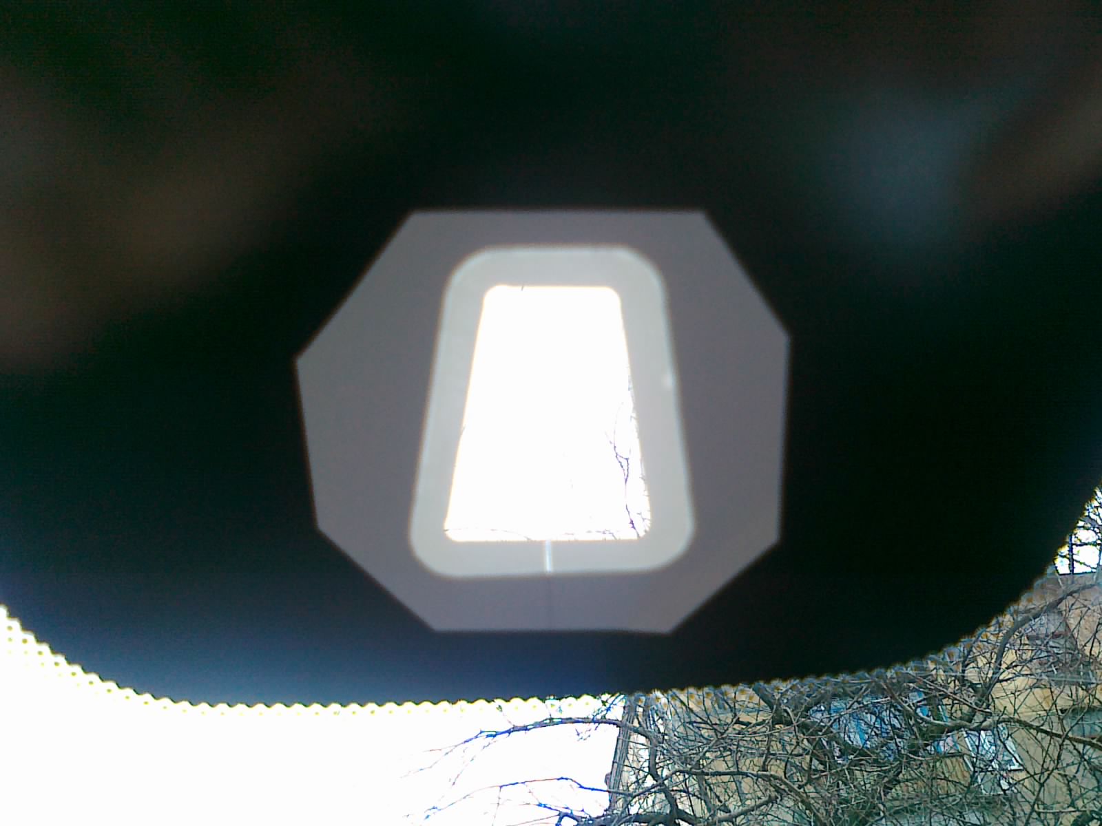

Зеркало приклеено . Держится хорошо на дорожных неровностях не болтается.Приклеил все таки на силикон. Обезжирив поверхности спиртом приклеил контур пленкой Оракал промазал клеем обе поверхности шпателем и приклеил. Закрепил все скотчем на сутки и установил зеркало на место .
