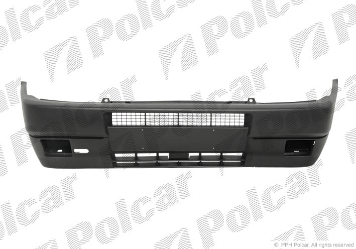

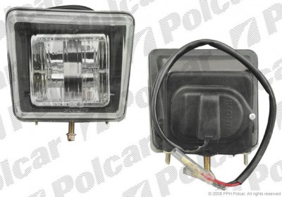

немножко проясню ситуевину с бампером и птф на уно мк2 и мк1.
как выяснилось - бампера уно мк2 абсолютно одинаковы Exclamation разница только в том что в обычном бампере окна под птф не вырезаны и есть только выштамповка контура, а вот все отливы под саморезы и прочие места крепления есть в наличии и что бы поставить фары нужно только вырезать заглушки.
по самим фарам - есть короб который крепится на бампер и в который устанавливается непосредственно сама фара.
в уно мк1 все несколько иначе - бампера с птф и без разные. совсем разные... там нет коробов и нет отливов под крепления а есть полки на которые крепится фара. и эти полки не крепятся на бампер а являются одним целым с бампером. плюс там присутствует металлическая рамка крепления и регулировки фары ( в мк2 этого нет, все крепится наглухо и регулируется самим рефлектором внутри фары).
вот собственно как то так Rolling Eyes это то с чем сталкивался я лично. если чего упустил то камрады дополнят.

Вова, спасибо, вот этого я и не знал. Другими словами, искать мне на дорестайл бесполезно, а лучший вариант - это бампер с пострестайла с противотумаками. На разборке. Б/у Sad
Сообщения: 13803
СообщениеДобавлено: Пт Янв 17, 2014 23:21    Заголовок сообщения: Ответить с цитатой
Кролевчанин
Дима, а ты не заморачивайся с поисками дорестайлового бампера. поищи послерестайловый с птф в сборе Wink он ставится на дорестайл аж бегом, стоит гораздо дешевле, найти его МОЖНО Exclamation и выглядит повеселее. правда есть одно но - он существенно занижает морду уника Rolling Eyes

Кролевчанин
POLCAR бампер передний 192 грн.
POLCAR фары противотуманная 200 грн.
