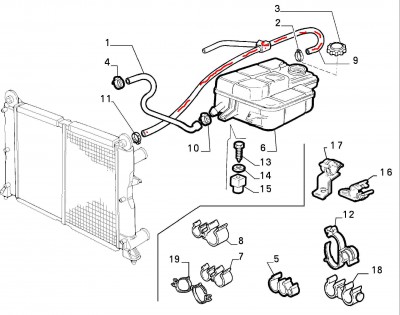

Смотреть поведение "охлаждайки"
Выбрасывает/нет.
Да ещё вапрос основной радиатор случаем не менялся на Вазовский.
(была подобная проблема трубка "тоненькая" которая идёт от радиатора к расширительному бачку.
В новом радиаторе тупо в штуцере не было отверстия.)
Из за этого грубо говоря антифриз кипел в голове.
 Просмотрено:  396 раз(а)
