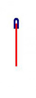

Не написал важный момент.Делается кольцо такого-же диаметра и два хвоста по длене не мение 3х диаметров болта которые провариваются вдоль болта с двух сторон.

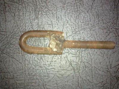

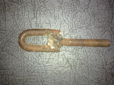

В качестве кольца - перерезал звено с цепи.
