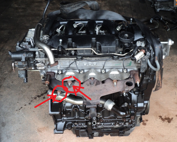

igorya Италофан
Возраст: 46 Знак зодиака:  Зарегистрирован: 06.11.2011 Сообщения: 287 Откуда: днепр
Авто: Scudo 2.0 2007 long
Добавлено: Пн Дек 09, 2013 02:26 Заголовок сообщения: |
а у меня висят обильные капли масла на концах шпилек показаных на фото (фото не моё), иногда капли капают - но не очень сильно.
откуда там может быть утечка масла?
489.93 KB |
339 раз(а) |
aleksandr_perviy Италофан
Возраст: 37 Знак зодиака:  Зарегистрирован: 10.02.2013 Сообщения: 345 Откуда: Ковель
Авто: Peugeot Expert 1.9d d9b(XUD9) 1999р.в. vf3222db212222599 ТНВД bosch
Добавлено: Пн Дек 09, 2013 19:56 Заголовок сообщения: |
Ванёк Киев
мало поменять прокладку!!! надо колектор шлифануть. полюбом бананом стал. а мотор масло берет?
igorya смотри више гдето.
