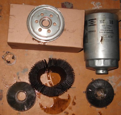

СообщениеДобавлено: Вт Ноя 19, 2013 23:09    Заголовок сообщения: Топливные дизельные фильтры (побалакаемо) Ответить с цитатой
И так. Very Happy
Как и чем отличаются одинаковые фильтра разных производителей надеюсь понятно всем.
А вот чем отличаются фильтра одного производителя (не считая размеров. Которые я думаю абсолютно не критичны.)

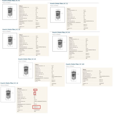

Речь пойдёт о модели КС.

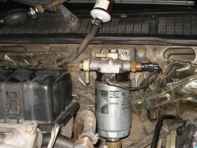

Случилось "неожиданное" резко сдох фильтр отработав до 5 000
КС-18
(Выручил колхоз видно на фото )

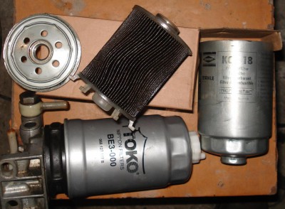

Нужно покупать новый. Вапрос какой? КС-????
Не смог выбрать.
Взял 2-а сторонних производителей.(для эксперимента)

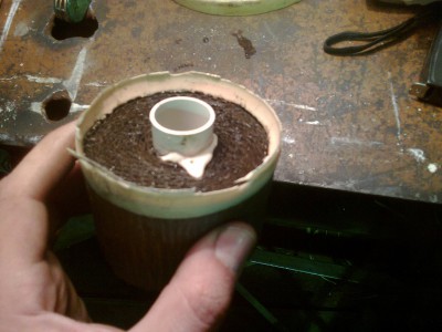

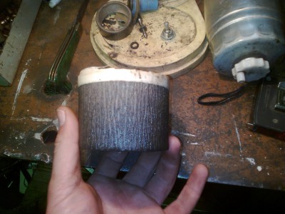

А КС-18 из любопытства "вскрыл"

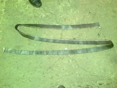

Что там (фото ниже) да длинна "фильтрующей бумаги" 2м 80см.
(Был установлен самый дешёвый ТОКО увидим на сколько этого хватит)

Внутренний диаметр 2, 61.5
Диаметр 2, 70
Резьба M16x1.5
А вот с номенками как раз и хотелось разобраться.
Вот Типовские номера фильтров даёт.eper.
exist даёт только оригинал по очень смешной цене (аналогов нет)

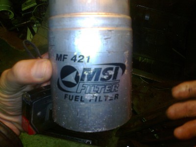

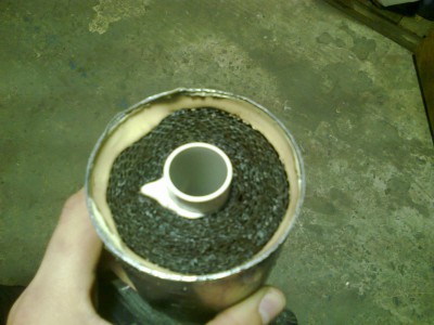

MSI FILTER MF 421 пробег 9000 км,длина бумаги 3,3 метра,ширина 5 см.

Unchik
MSI FILTER MF 421
http://www.msi.ua/010111
Достойный вариант.
Вот только думаю с покупкой будут проблемы.
На exist не нахожу.

Візуально мені папір в КС-18 ширший ніж в КС-18.
Порівнювати треба площу а не довжину.
Qstas
Зарегистрирован: 22.03.2007
Сообщения: 8296
Откуда: Хануд
СообщениеДобавлено: Чт Ноя 21, 2013 01:20    Заголовок сообщения: Ответить с цитатой
Согласен.
Забыл указать ширину бамажки Very Happy
И так
КС-18
Фильтрующий элемент.
Ширина\Высота 70мм.
Длина 2м 80см.
MF 421
Ш 50мм
Д 3м 30см.

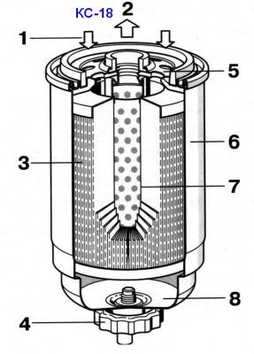

И отличия конструкции. Very Happy
Кагбы топливо проходит фил. элемент по разному.
(подозреваю что топливо входит по центру.)
У меня вход по-бокам.

СообщениеДобавлено: Пт Ноя 22, 2013 00:12    Заголовок сообщения: Ответить с цитатой
Вход через маленькие отверстия по периметру,выход через центральное отверстие,MSI купил здесь,на форуме. Скоро WIX пилить буду,уже 11 тыщу катаюсь на нем.

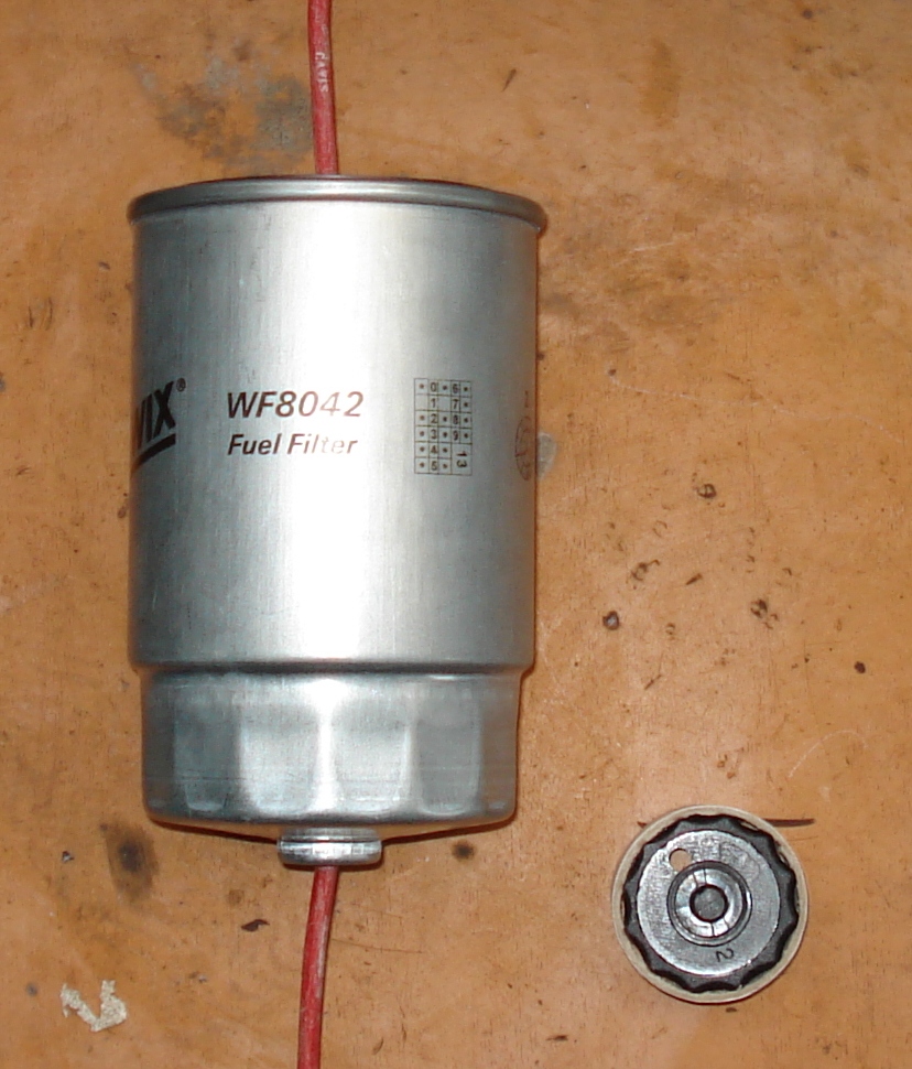

СообщениеДобавлено: Пт Ноя 22, 2013 11:15    Заголовок сообщения: Ответить с цитатой
Unchik
Значится так фильтр MSI FILTER MF 421(по фото) а также Wix 8042
Фото ниже рассчитаны на подачу по центру. О чём свидетельствует сквозное отверстые. Very Happy
(можно самому убедится открутив пробку и заглянув во внутрь)
И никак не могут быть полноценной заменой КС-18.

СообщениеДобавлено: Сб Ноя 23, 2013 01:35    Заголовок сообщения: Ответить с цитатой
Но ведь подается топливо через маленькие отверстия по периметру,на твоей картинке стрелками обозначено направление.По центру оно не может подаваться.Ты хочешь сказать что эти фильтры не подходят нам?
