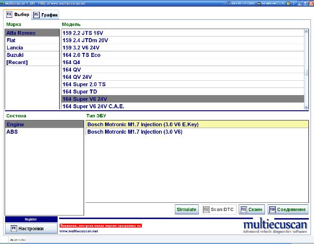

Добавлено: Пн Май 27, 2013 00:24 Заголовок сообщения:
Вот
