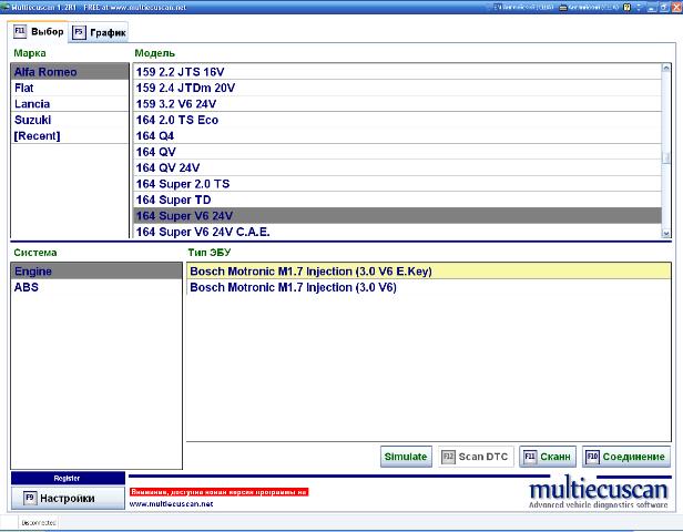

Какие там мозги? Мотроник 3.7?
zrk77
Зарегистрирован: 09.05.2009
Сообщения: 787
Откуда: KIEV Оболонь
Авто: Alfa Romeo 164 3.0 V6 24V Super 1996
СообщениеДобавлено: Пн Май 27, 2013 00:24    Заголовок сообщения: Ответить с цитатой
Вот

avtt
Зарегистрирован: 27.09.2011
Сообщения: 581
СообщениеДобавлено: Пн Май 27, 2013 09:08    Заголовок сообщения: Ответить с цитатой
C 1.7 не сталкивался, но 2,10 и 3,7 нормально читаются FiatECUScan 2,6 обычным КЛ адаптером на двух транзисторах.
