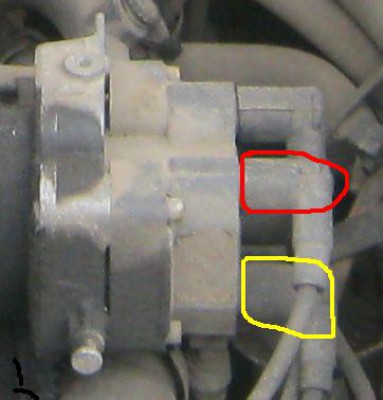

Вот такие у меня: тот что крыснымобведен ударил меня а тот что желтым еле одевается. Там когда их натягиваешь то щелчок слышен, а там безо всякого сопротивления как бы приложил и все.

То, что пробило на руку, еще не значит ничего смертельного. Если ночью искры не сияют вокруг- не смертельно.

Пок не купил то хотябы растворителем протер. А провода в екзисте 100грн .

я когдато открыл капот ночью а там Ласвегас....все сияет....помыл бензином , просушил....уже 5 лет езжу около 100 тыс...и не ненял.

Я уже писал- если жила ВВ-провода высокоомная, из углепроводного шнура, с т.наз. распределенным сопротивлением, а это сейчас почти норма, провод в темноте может светиться без ущерба для мотора и кармана. Реже применяют высокоомный тонкий провод, а совсем по-дедовски- толстая жила, на которой и тянуть можно. В любом случае надо различать такой "пробой" и настоящий, когда искра лупит по ближайшей металлической детали или поверхности корпуса КЗ или трамблера, опять же- на массу.

В дождь или в сырость наблюдаю падение мощьность + при разгоне машина дергается. Это достаточные причины для замены проводов?

это достаточные причины для замены крышки трамблёра. однозначно.

провода ВВ,крышку трамблёра,бегунок!!
