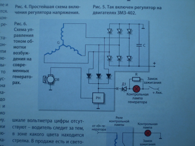

Правильно. В том смысле, что неправильно. На генератор эти +12 приходят с приборки, после предохранителя и лампы контроля заряда.

Лампа там живет своей жизнью не зависимо от генератора тухнет.. Там наверное ктото в приборке что то на чудил....

СообщениеДобавлено: Вс Сен 29, 2013 16:27    Заголовок сообщения: Ответить с цитатой
Так приведите в порядок, примерно вот так:

Спасибо!! Будет время приведу все в порядок
