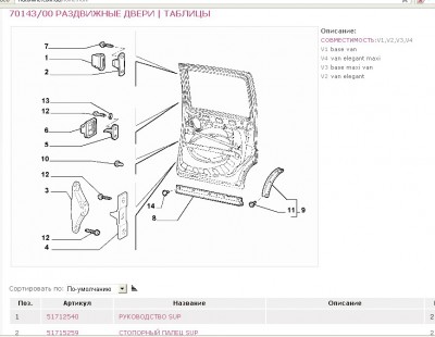

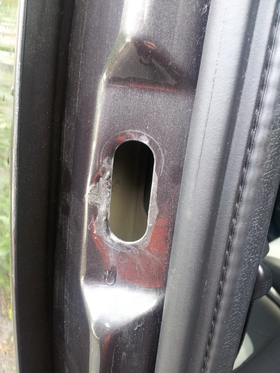

Приветствую!
На Доблике в стойке повреждено место установки ответной части стопорного пальца(Заглушка стойки сдвижной двери верхняя Fiat Doblo)
У этой заглушки небольшая площадь контакта с металлом стойки , и она нормально не фиксируется.При открывании двери вылетает.....
Пошел износ стопорного пальца,сдвижная дверь бьется о переднюю и т.д.
Может кто что посоветует дельного...
Клей ?

Нужно просто дверь отрегулировать
и по какое стопорное кольцо речь? то что на третьей картинке так это вроде заглушка, у меня ее давно нет, купить руки не доходят.

Вы не внимательно прочитали...Ни о каком стопорном кольце речь не шла-стопорный палец.
На схеме деталь №1 и 2.

У меня аналогичная проблемма.Я уже и пластмаску побил.Клеил два раза,всеравно дверь выбивает её из гнезда.Дверь отрегулирована по зазорам с наружи нормально.Вот наверно надо сам палец регулировать,если это возможно?!.

Раз эта заглушка выпадает значит ее выбивает этот палец, значит зазор маленький и нужно регулировать дверь.
Посмотрите вдоль машины, может сдвижная дверь чють выступает или немного утоплена

100% проблемка в двери а не в пластике, за 9 лет эксплуатации ( 2 сдивжных ) не выпадает и не затирает,у Вас по ходу метал бьет в метал, нужно устранять причину а не последствия !
