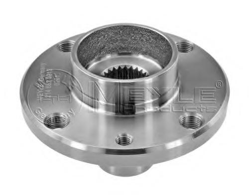

В чём может быть проблема:
- когда затягую левое переднее колесо то постоянно на болтах летит резьба?
Я так понял что сбита резьба на этой штуке? Прав ли я?Скажите пожалуйста:
Реально самому заменить переднюю ступицу без подшипника если опыта нет в этом деле?

СообщениеДобавлено: Пн Фев 22, 2016 16:15    Заголовок сообщения: Ответить с цитатой
без замены подшипника не выйдет нихуа.
при съёме ступицы подш рассыпается. и никак иначе.
ставь шпильки или меняй с подшипником.

СообщениеДобавлено: Пн Фев 22, 2016 16:42    Заголовок сообщения: Ответить с цитатой
А как менять эту деталь правильно парой или можно одну сторону? Какой фирмы лучше взять?
Спасибо за советы!

СообщениеДобавлено: Пн Фев 22, 2016 16:47    Заголовок сообщения: Ответить с цитатой
если денег некуда девать меняй две.
Wink

СообщениеДобавлено: Пн Фев 22, 2016 16:50    Заголовок сообщения: Ответить с цитатой
@Саня@
сломалась одна? то и меняй одну! чтоб не нарушать отчётности.
какой фирмы взять кого? ступицу или подшипник?
у меня тоже одно место пошло по бороде, буду ставить шпильки.

СообщениеДобавлено: Пн Фев 22, 2016 16:53    Заголовок сообщения: Ответить с цитатой
він хоче купити та міняти ступицю з підшипником.
(я б так само зробив.)

СообщениеДобавлено: Пн Фев 22, 2016 16:56    Заголовок сообщения: Ответить с цитатой
Или лучше поехать чтобы резьбу нарезали на 13 или на 14. Но потом болты искать такого диаметра прийдется. Что делать то в голове не укладуется. Что за шпильки Х.З.
И потом по подшипниках там нужно переставлять магнитную ленту для АБС, а что с ней купить не можно сразу?

СообщениеДобавлено: Пн Фев 22, 2016 17:23    Заголовок сообщения: Ответить с цитатой
@Саня@
не-не-не, не дури, какие "болты на 14"?
потом будем создавать тему "ненуачо воно колiсом тiпає? шиномонтаж не допомога..." Laughing

@Саня@
Никаких перетачиваний! Варианта два: установка шпилек или замена ступицы. Я думаю, что такого добра на разборке хватает. При снятии ступицы подшипник распадается. Так что вместе со ступицей меняй и подшипник. По фирмам не подскажу, так как качество может меняться даже у нормальных фирм и не в лучшую сторону, как сам понимаешь. Явный тому пример - Рувиль. Чё-то сильно я в нём разочаровался в последнее время. Выбор за тобой. Одно скажу, на дешёвое не клюй, так как потом придётся опять менять подшипник. И не забудь про затяжку гайки ступицы (посмотри правильное значение в мануале)

СообщениеДобавлено: Пн Фев 22, 2016 18:20    Заголовок сообщения: Ответить с цитатой
Возьму я подшипник фирмы SNR, а вот что со ступицей делать пока не пойму: толи новую взять MEYLE или BTA толи на розборке поискать?
