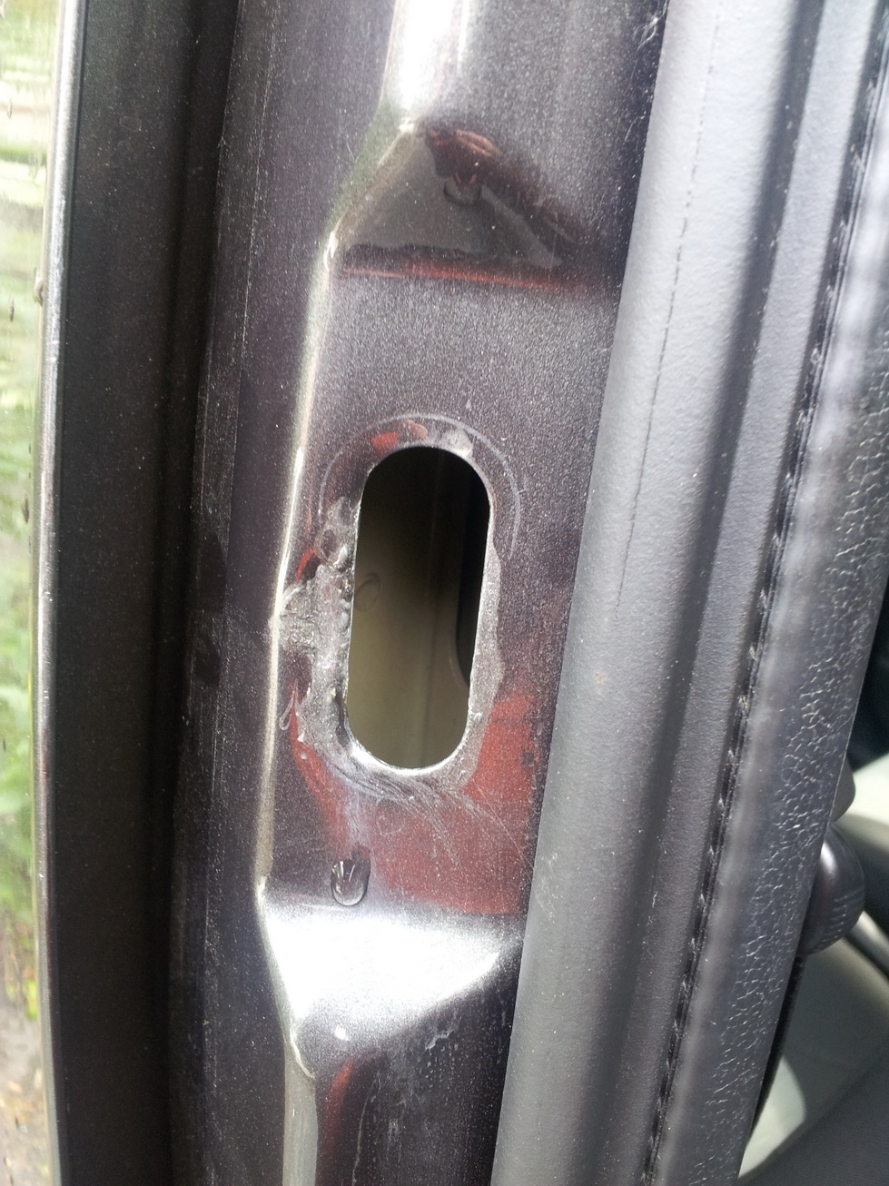

Приветствую!
На Доблике в стойке повреждено место установки ответной части стопорного пальца(Заглушка стойки сдвижной двери верхняя Fiat Doblo)
У этой заглушки небольшая площадь контакта с металлом стойки , и она нормально не фиксируется.При открывании двери вылетает.....
Пошел износ стопорного пальца,сдвижная дверь бьется о переднюю и т.д.
Может кто что посоветует дельного...
Клей ?

Раз эта заглушка выпадает значит ее выбивает этот палец, значит зазор маленький и нужно регулировать дверь.
Посмотрите вдоль машины, может сдвижная дверь чють выступает или немного утоплена

100% проблемка в двери а не в пластике, за 9 лет эксплуатации ( 2 сдивжных ) не выпадает и не затирает,у Вас по ходу метал бьет в метал, нужно устранять причину а не последствия ! _________________ FIAT DOBLO 1.6

Есть свободный ход на верхней рейке.Как его убрать???
Проверить крепление рейки на наличие люфта ( банально ослаблен винт ) , проверить сам рычаг, на крайняк купить на Аллегро и заменить _________________ FIAT DOBLO 1.6

при открытой двери ролик в рейке свободно ходит.
я у себя дверь регулировал только верхним рычагом, не бойтесь покрутите и посмотрите. я думаю все станет понятно
