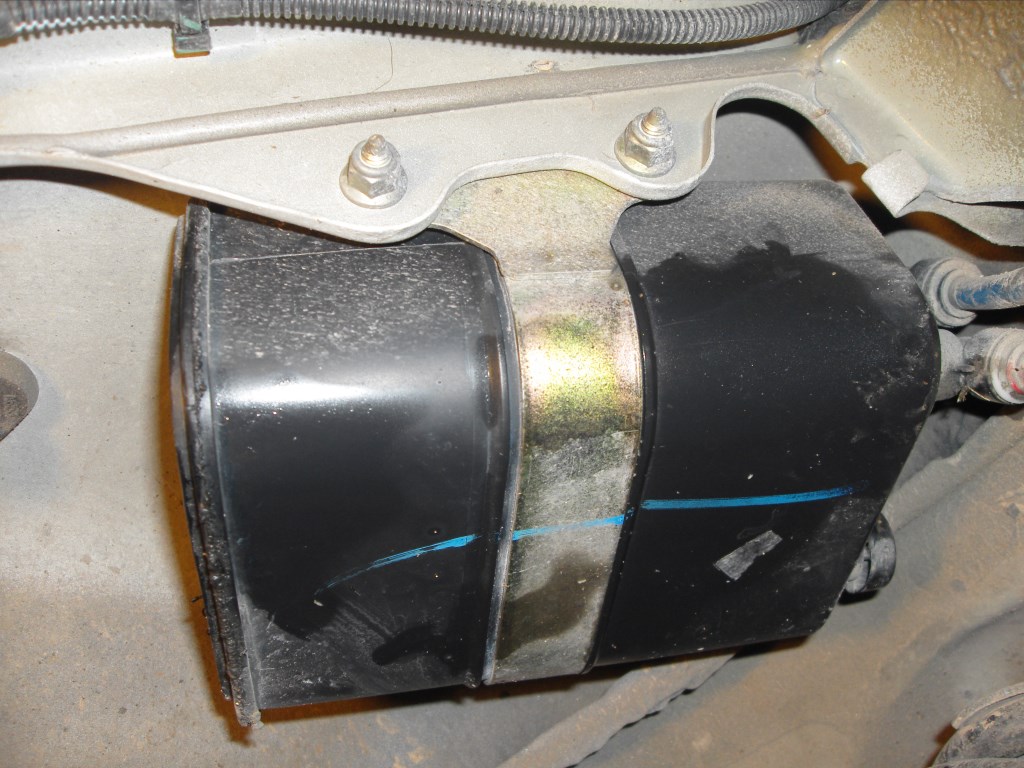

				|  Добавлено: Пт Сен 06, 2013 00:33    Заголовок сообщения: Re: Запах бензина в салоне |   |
				| сегодня ставил брызговики на перёд и снимал подкрылки, с правой стороны обнаружил бачок (оказывается это фильтр паров бензина) может у тебя запах от туда идёт ? И за одно почисти грязь за подкрылками 	  | shen_v@mail.ru писал(а): |  	  | Помогите может у кого-нибудь было такое. Еду с открытыми окнами чувствуется запах бензина в салоне особенно если неровная дорога. Облазил всю машину открывал лючок бензонасоса, лазил под днищем, открывал капот - запаха нет. Когда машина стоит тоже нет. Только при движении. Думал неплотно прилегает резинка в крышке бензобака снимал вроде нормально. Весь мозг проел!!!!!!!!!!!!!!!! Запах стоит и когда еду на газе. Куда еще залезть. |
