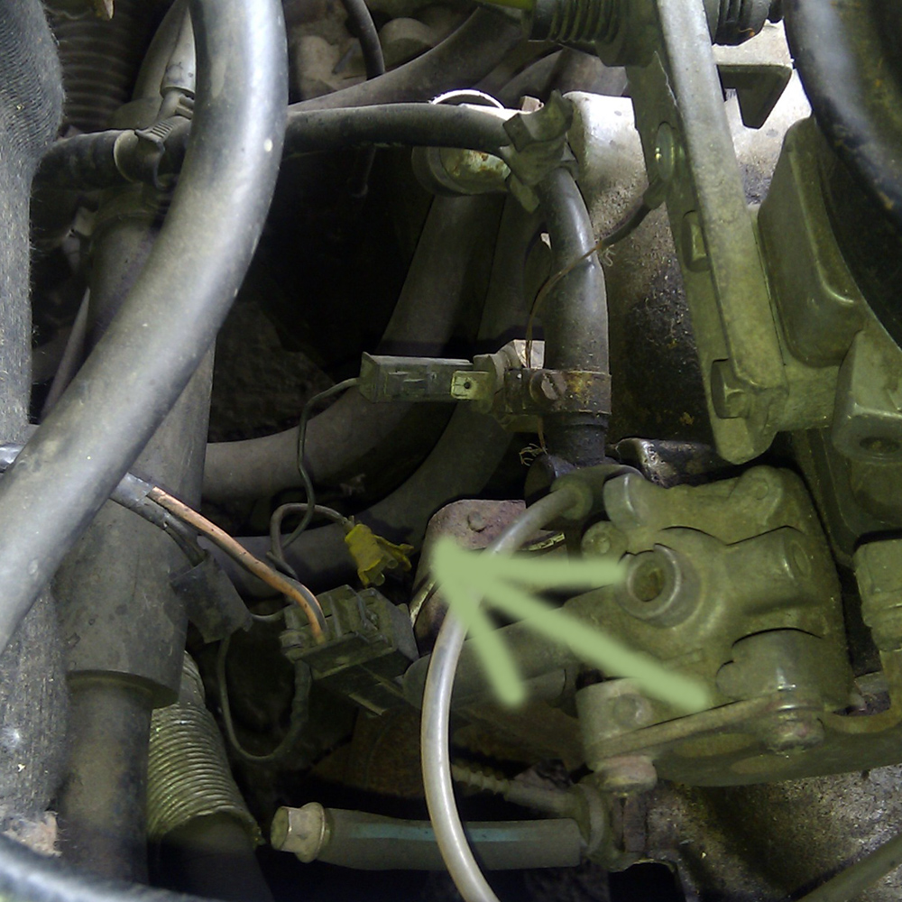

СообщениеДобавлено: Сб Июн 22, 2013 14:49    Заголовок сообщения: Ответить с цитатой
Внешне пытался осмотреть бегло что мог... Заметил вот такой проводок болтается (см. фото) Я так понял что это от выключателя нагревателя впускного коллектора.
Вопрос - на что влияет отключение этого выключателя? (в моем случае? да и вообще?)

СообщениеДобавлено: Вт Июн 25, 2013 22:19    Заголовок сообщения: Ответить с цитатой
похоже на подогрев впускного колектора, на "заглохливость" не влияет...
