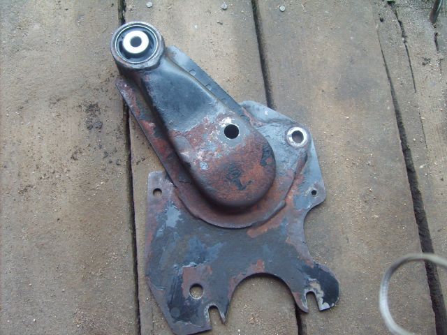

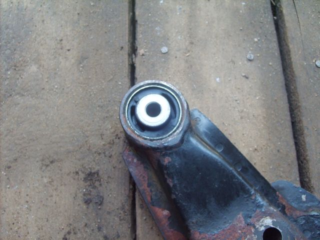

Пару недель менял себе сайлент на отбойнике двигателя. Вот то, что я искал на свою машину:
Fiat 82448242 (по VIN)
Malo 6610
Original Imperium 2170 (Impergom)
Brith 2087
Для надежности поиска вот параметры:
наружный диаметр 40
внутренний диаметр (под болт) 10
длинна наружной части 28
длинна внутренней части (упора для зажима болта) 34
Фотку забыл сделать, есть только уже установленная. При замене разобрал только больше чем нужно. Нижние болты крепления плиты достаточно освободить, что бы снять плиту с болтов, там не отверстия, а прорези. Заметил, когда снял шкив помпы, а можно было просто отпустить болты.

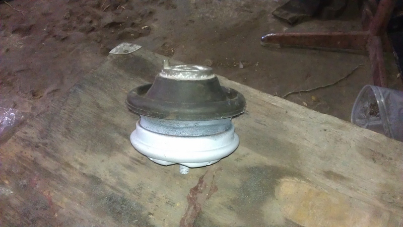

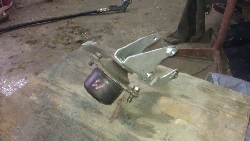

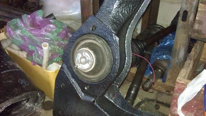

А вот вам и колхоз:
Передняя правая из мерсепедеса какого то - так а так
Задняя правая из фольца, проточил в ней отверстия побольше, чтоб стала как родная
Левая стандарт

 Просмотрено:  649 раз(а)
 Просмотрено:  635 раз(а)
