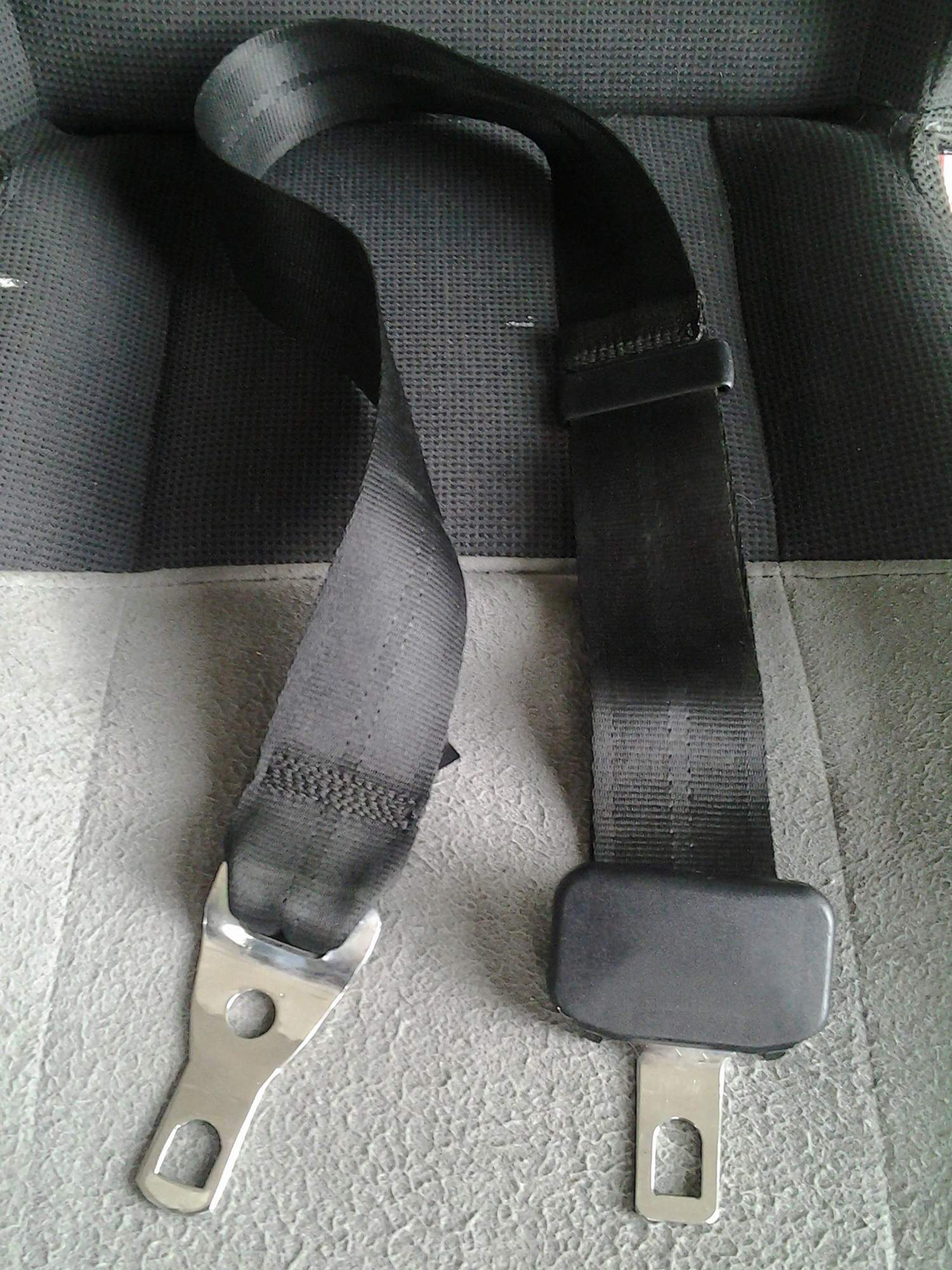

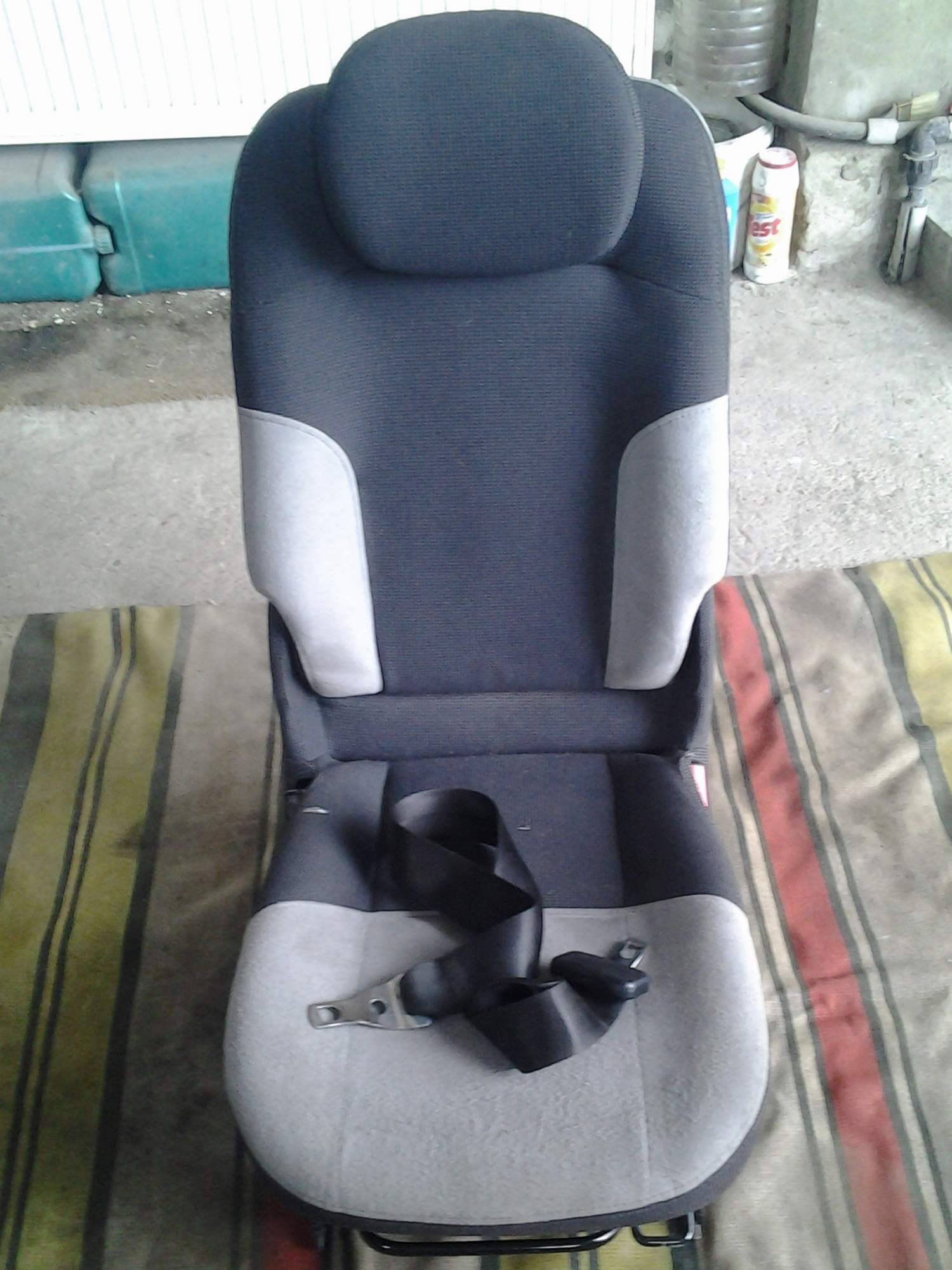

Взял 3шт. задних поясных ремней(средний) от "Таврии-Славуты" и приспособил их на Реновские сиденья. Ремни даром ни кому там не нужны(только мешают) так, что халява.
поясной ремень от Славуты

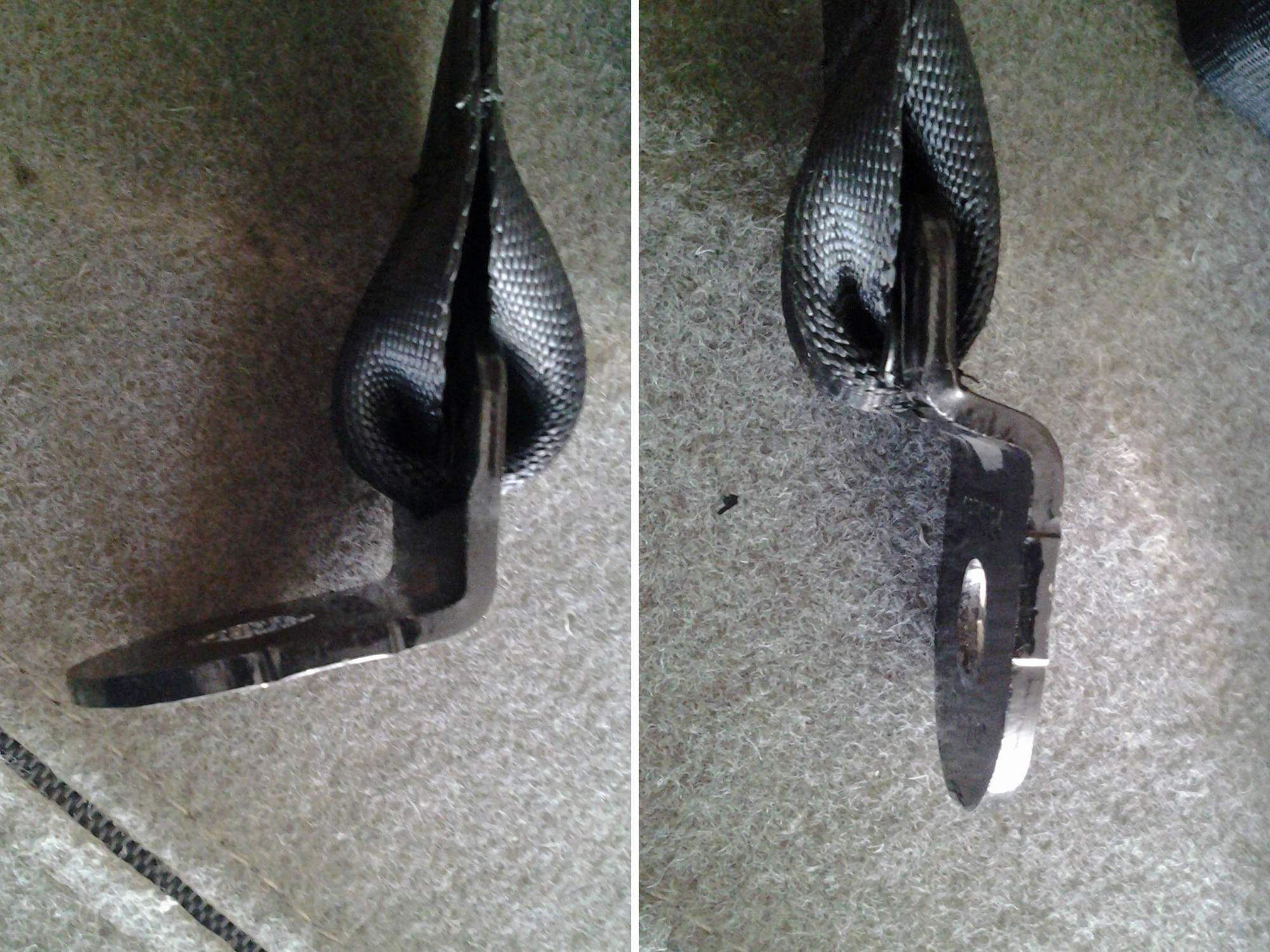

577 раз(а)
перегнул кронштейн
Размер:
325.25 KB
Просмотрено:
556 раз(а)

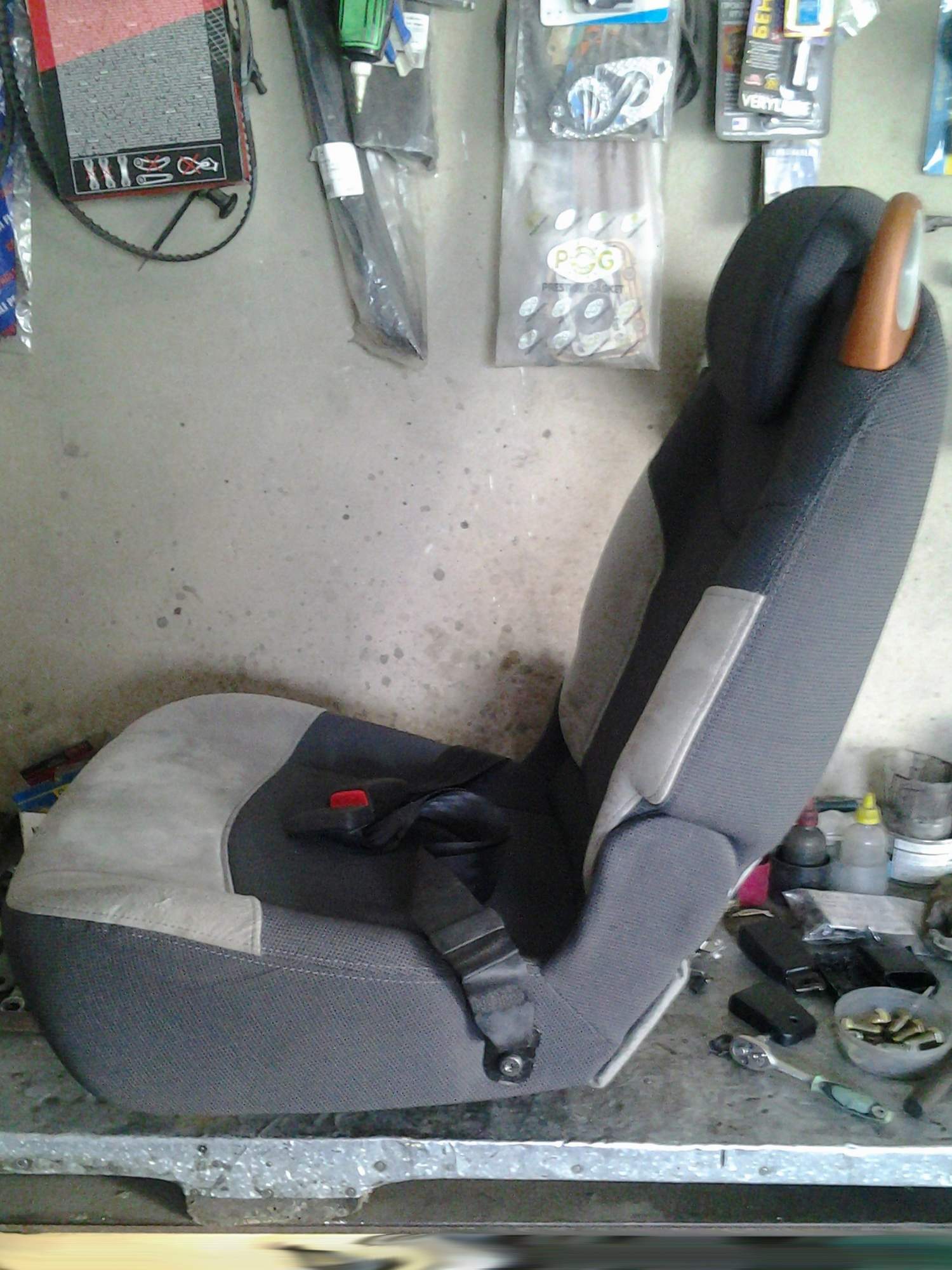

прикрутил на штатные места родными болтами
Размер:
224.86 KB
Просмотрено:
657 раз(а)
и с другой стороны так же
Размер:
254.36 KB
Просмотрено:
630 раз(а)

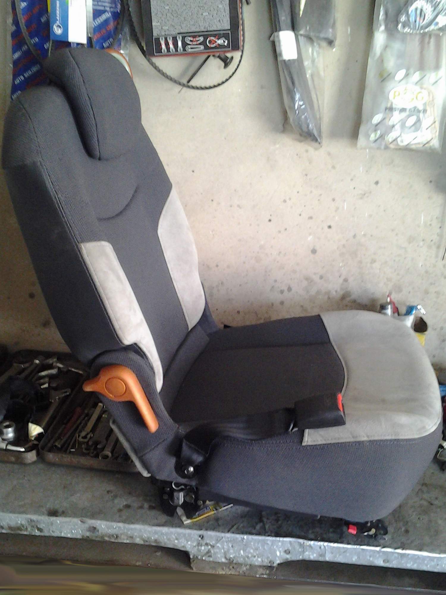

вот так получились крайние сидушки с ремнями
Размер:
198.7 KB
Просмотрено:
619 раз(а)

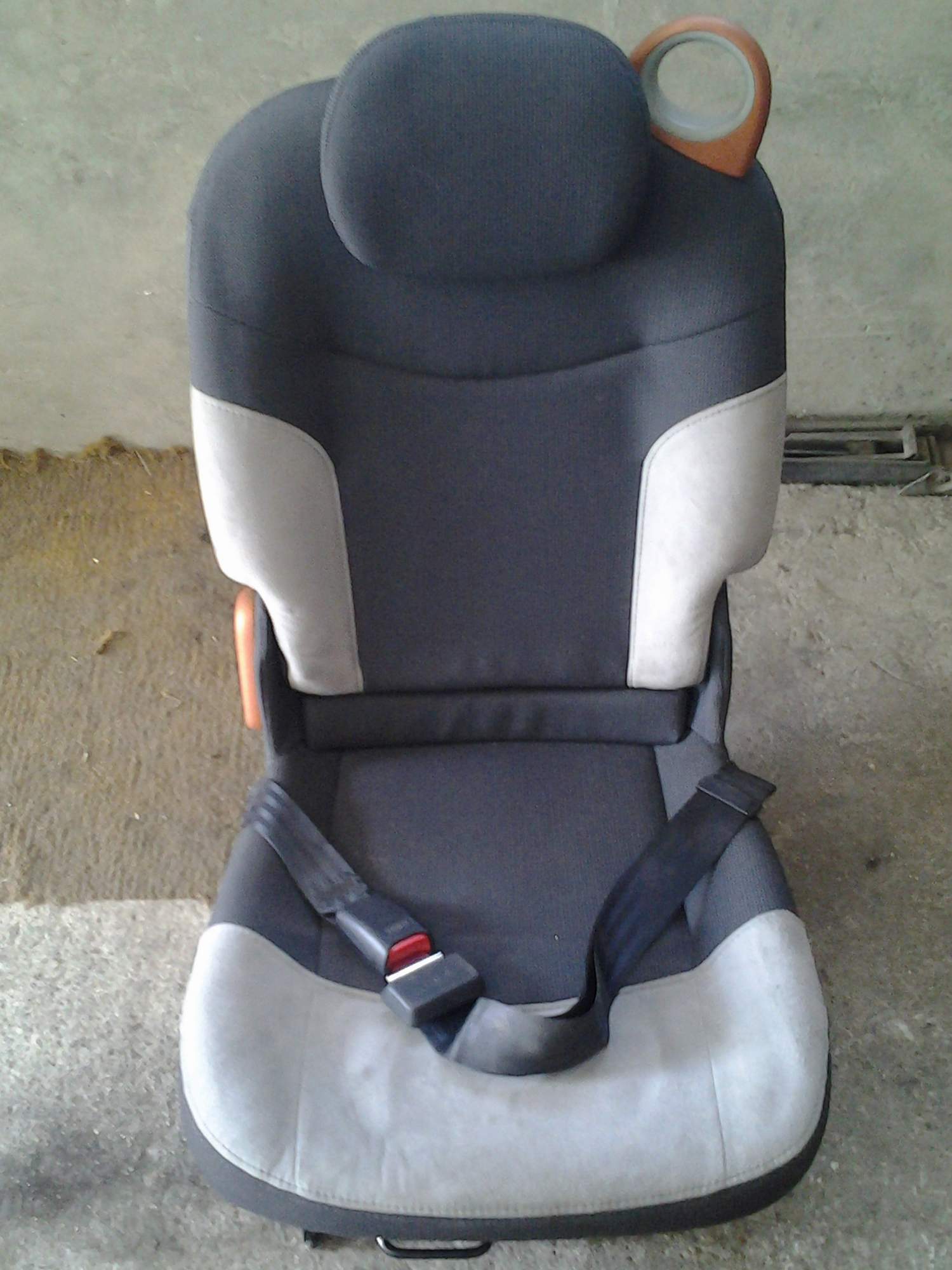

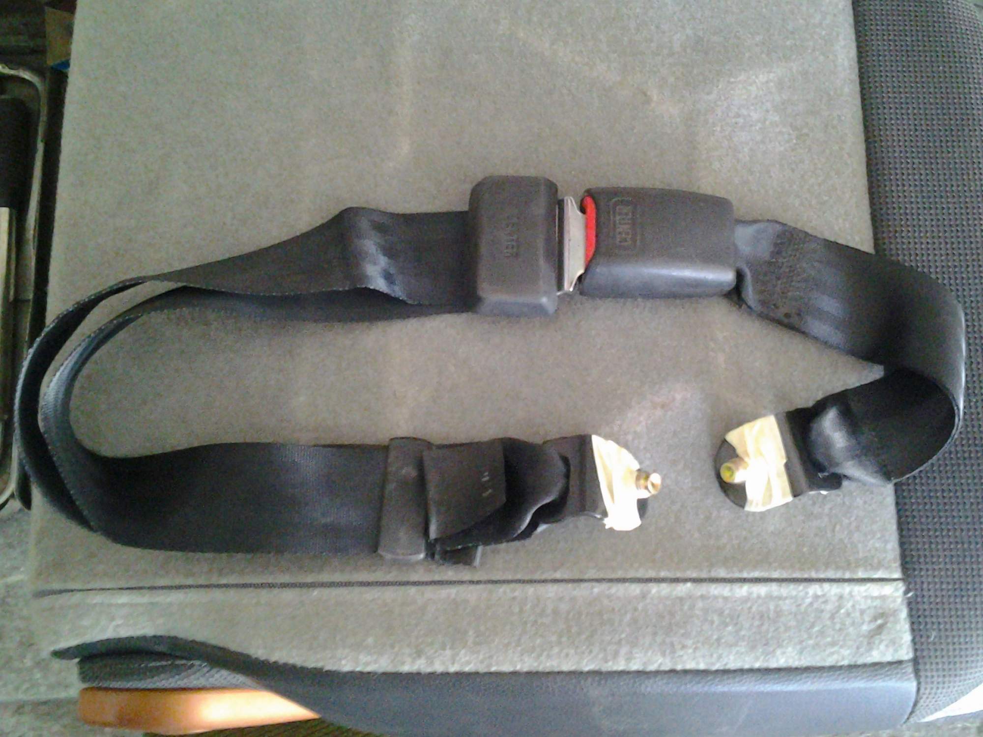

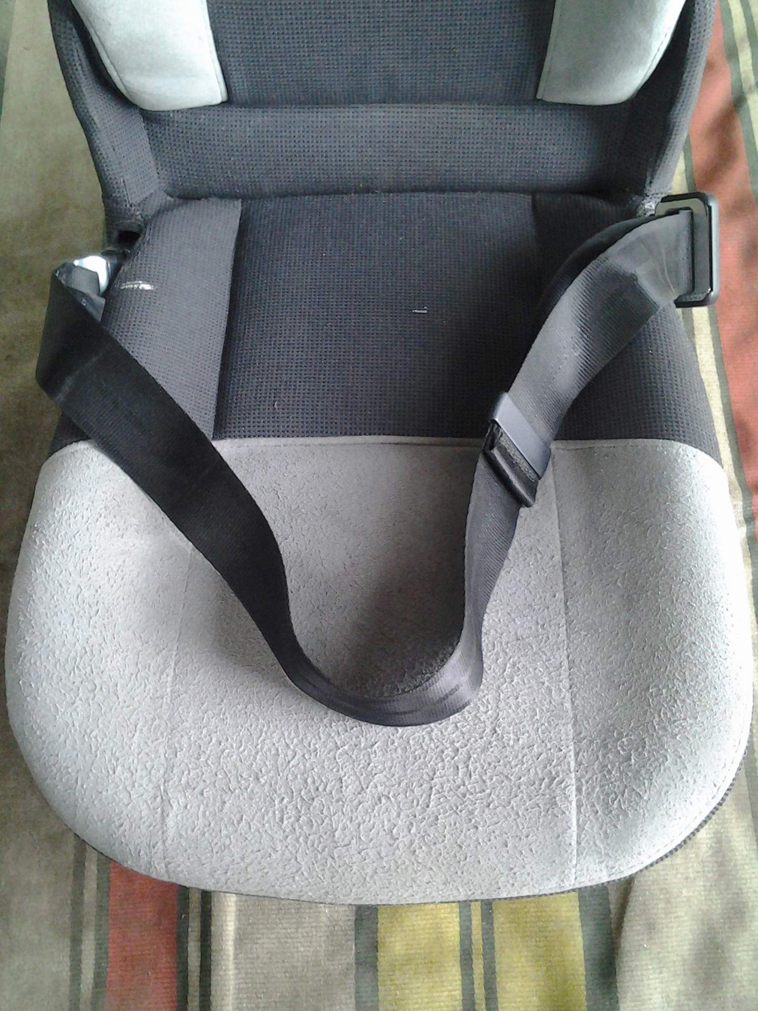

а это среднее сиденье, по скольку открутить на нем родные ременные клеммы достаточно хлопотно, я дороботал Славутовский ремень так, чтоб он подошел в Реновские клипсы
Размер:
214.62 KB
Просмотрено:
557 раз(а)
левый кронштейн сварен из двух шт. а правый пришлось только немного подточить
Размер:
340.5 KB
Просмотрено:
595 раз(а)
вот что получилось
Размер:
335.11 KB
Просмотрено:
616 раз(а)
