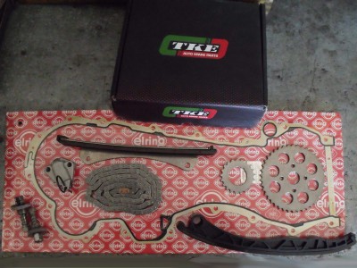

01. куплен комплект(цепь, натяжитель, башмак нат., успокоитель, две звездочки и прокладка пер.кр.(1024грн)) и сделаны приспособы

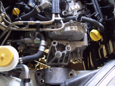

02. сливаем масло, антифриз и масло из бачка гидравлики рулевого, отсоединяем клемму аккумулятора

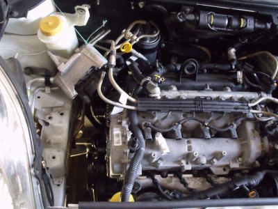

03. откручиваем и отсоединяем с верху все, что нам мешает доступу к крышке цепи(корпус воздушного фильтра, патрубки сапуна и бачка гидравлики, проводка, крышку ремня гидравлики и сами ремни и др.)
04. поддомкрачиваем двигатель, снимаем верхнюю опору двигателя затем подвешиваем двигатель(как кому удобней) и убираем домкрат

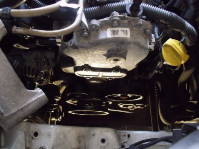

05. откручиваем крепление опоры с гидронасосом от мотора и уведя его максимально в левый угол привязываем(чтоб не мешал)
06. приподнимаем передок, снимаем правое колесо и подкрылок
07. снимаем помпу и натяжной ролик
Подготовительный этап закончен

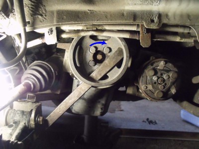

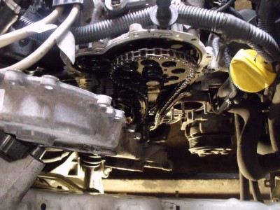

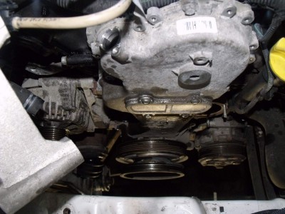

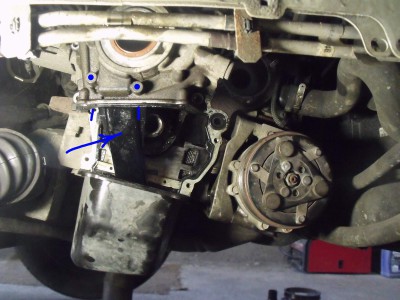

08. проворачиваем коленвал и фиксируем через отверстие в маховике(прикаленный стержень диаметр 8мм длина 60мм)
09. фиксируем монтировкой шкив и откручиваем центральный винт коленвала с левой резьбой(звездочка-1618, затянут очень очень сильно)
10. откручиваем 4 болта снимаем шкивы и вытаскиваем вставку из сальника

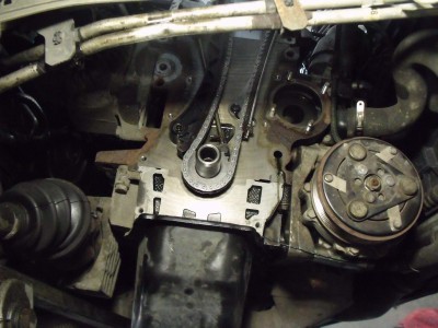

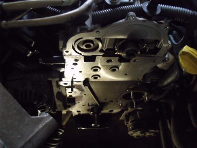

11. откручиваем все винты и гайки передней крышки(две шпильки поддона и две нижние шпильки крышки полностью)

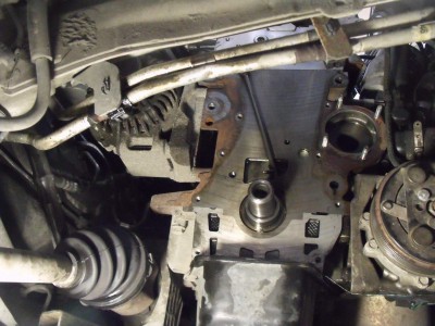

12. подрезаем ножом герметик между пер.кр. и поддоном, аккуратно приоткрываем крышку начиная сверху, снизу можно аккуратно оторвать кр. от поддона монтировкой и приподнимаем в сторону и вверх
13. привязываем маслоприемник(чтоб после не ловить из поддона), откручиваем его(два винта изнутри) и убираем пер.кр.
еше один этап готов

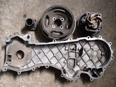

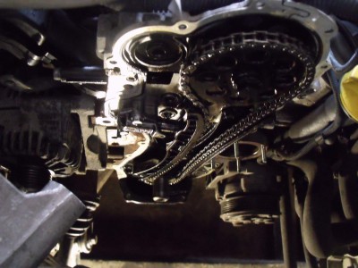

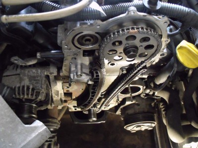

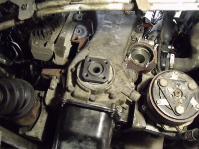

14. откручиваем звездочку распредвала и снимаем все подлежащее замене
15. чистим от герметика, резинки и др. двигатель, хорошенько протираем ветошью
16. прикручиваем звездочку распредвала, успокоитель, башмак натяжителя затем одеваем цепь со звездочкой коленвала, ставим натяжитель цепи и вытаскиваем из него фиксатор

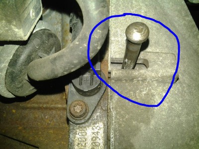

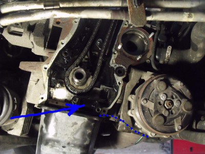

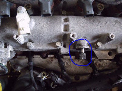

17. выкручиваем пробку и ставим фиксатор распредвала, проворачиваем распредвал до момента фиксации приспособой

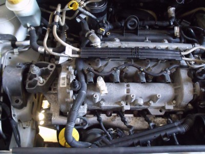

18. ставим прокладку, прикручиваем маслоприемник, мажем герметиком поддон, крышку и прикручиваем крышку цепи на место
19. вставляем прижимной фланец в сальник к-вала и прикручиваем болтом с левой резьбой, проверяем фиксаторы маховика и распредвала, если все в порядке вынимаем их и закручиваем пробку
20. для уверенности аккуратно проворачиваем коленвал несколько раз, а затем собираем все в обратном порядке заливаем жидкости, запускаем мотор и наслаждаемся его звучанием Wink
емонт Friends
Что за пробка?... не пойму

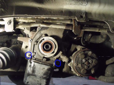

Tr1kur1lla
Зарегистрирован: 26.05.2013
Сообщения: 123
Авто: Fiorino
СообщениеДобавлено: Пт Июн 28, 2013 23:28    Заголовок сообщения: Ответить с цитатой
И еще как название комплекта цепи, хочу себе такой и где заказывали?
Poganin67
Возраст: 59
Зарегистрирован: 03.04.2011
Сообщения: 668
Откуда: Крым г.Симферополь

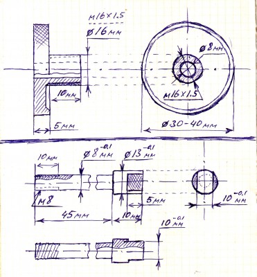

СообщениеДобавлено: Сб Июн 29, 2013 09:01    Заголовок сообщения: Ответить с цитатой

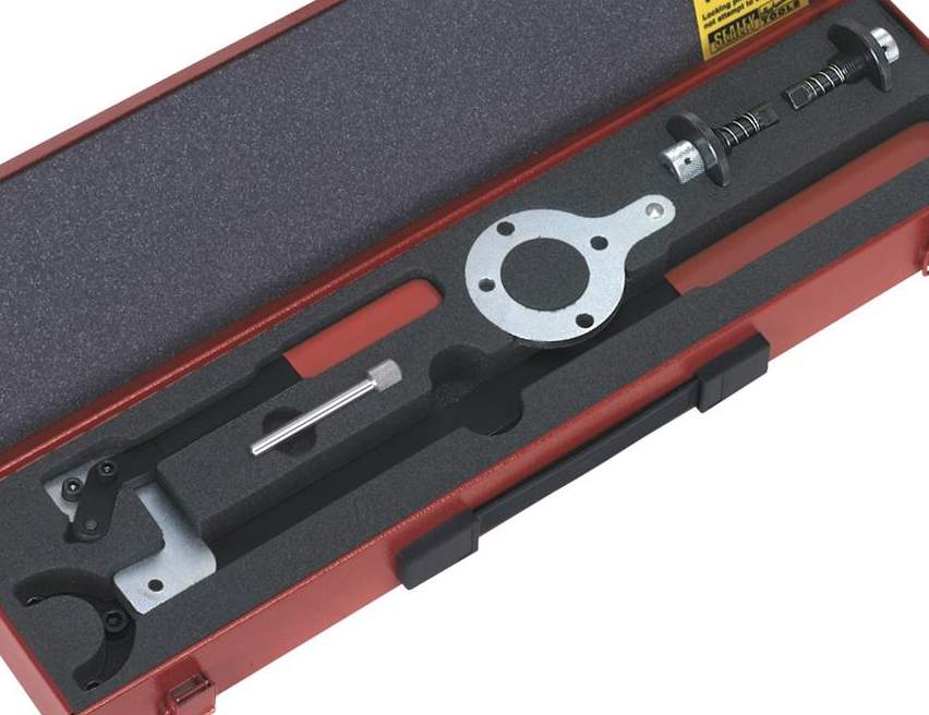

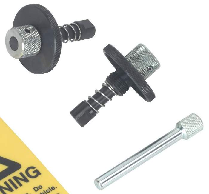

пробку надо выкручивать, чтоб вкрутить кондуктор распредвала(на фото обведено синим)
фото инструмента и кондукторов(я делал свои)
А можеш скинуть фото своего кондуктора?.. и если можно размери?
