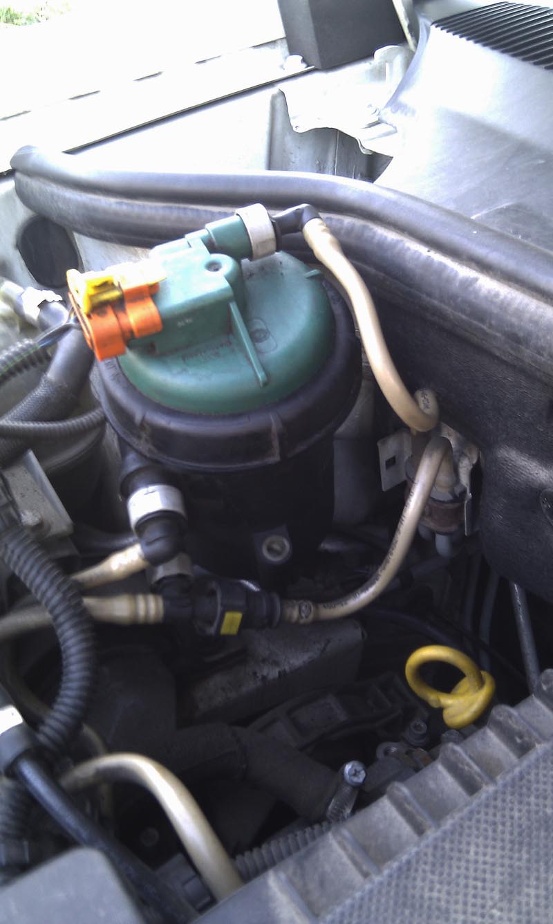

Не знаю как к нему подступится, на форуме советуют снимать все патрубки и откручивать в руках - но не сумел снять ни одного! возле патрубков какие-то замки серого цвета, как их снимать?
Опишите плз. по шагам что за чем делать. На крышке фильтра отрисованы стрелки, это направление откручивания?

я не снимал все щлангочки.снял фишку, открулил, заменил. установил прокладку новую - обратить особое внимание во время установки, закрутилю и ВВСЕ ОК.
правда первый раз закрутил плоховато и пару литров солярки вылилось через него.

так тоже пробовал - не раскручивается, есть нюансы? может там резьба обратная?
Народ пишет надо раскручивать специальным сьемником, что за сьемник?

руками. тяжело сорвать. но у меня получилось.

| Только сегодня поменял топливный фильтр. Совет дал мне мой мастер, у которого обслуживаю в остальном машину-ставить старую, котороя и стояла прокладка (резиновое кольцо). Поменяв фильтр поставил новую прокладку так она ссыт со всех щелей, а поставивши старую и затянув без фанатизма все ок.

| не надо ничего снимать только фишку сними и открути корпус вставь новый фильтр и резинку уплотнитель и закрути все назад!

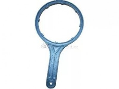

| Я міняю таким ключом трошкі його підпиляв так щоб він наліз на нашу колбу і все дуже зручно і швидко 5 хвилин і фільтр поміняний... Це ключ від колби фільтра води звичайної. |

Да не нужно не чего отсоиденять,кроме фишки с проводами. Через слив воды,сливаете топливо,этого можно и не делать,но тогда все будет в соляре,берете старый ремень ГРМ,розрезаете его и откручиваете крышку,но лучше что бы помощник придержал колбу,на всякий случай.,так же и закручиваете ремнем,что бы не было подтеков.

Доброго вечора.де купити такий ключ

Не треба тобі ключа,пошукай порваний ремінь (не плоский) надіваеш на кришку колби, і відкручуеш. Бажано робити у двох,щоб один крутив а другий тримав колбу!! ( це для підстраховки,щоб не зламати кріплення колби)
