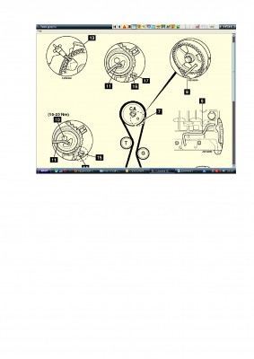

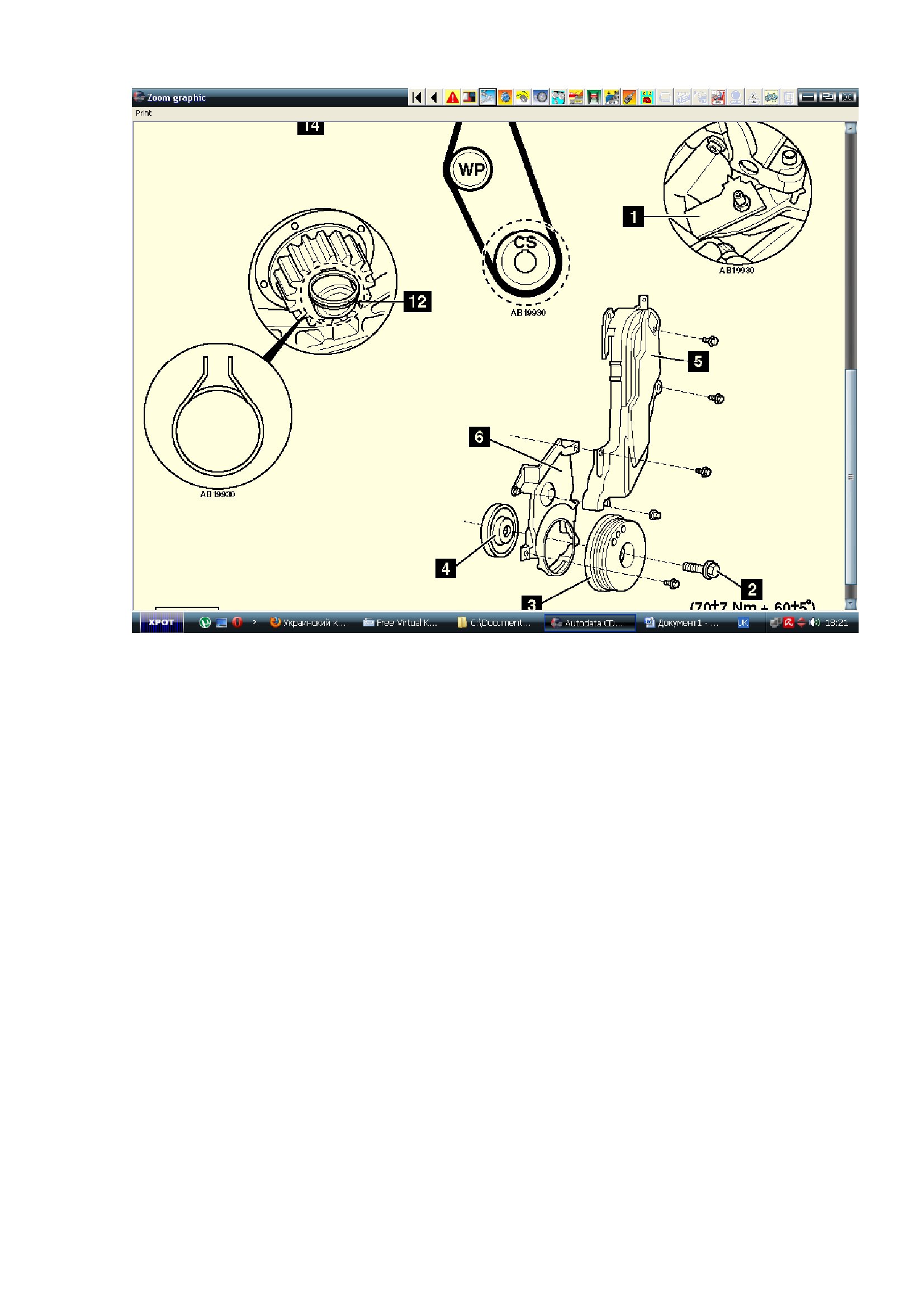

неправильно поставили ремінь або якийсь датчик чи трубочку

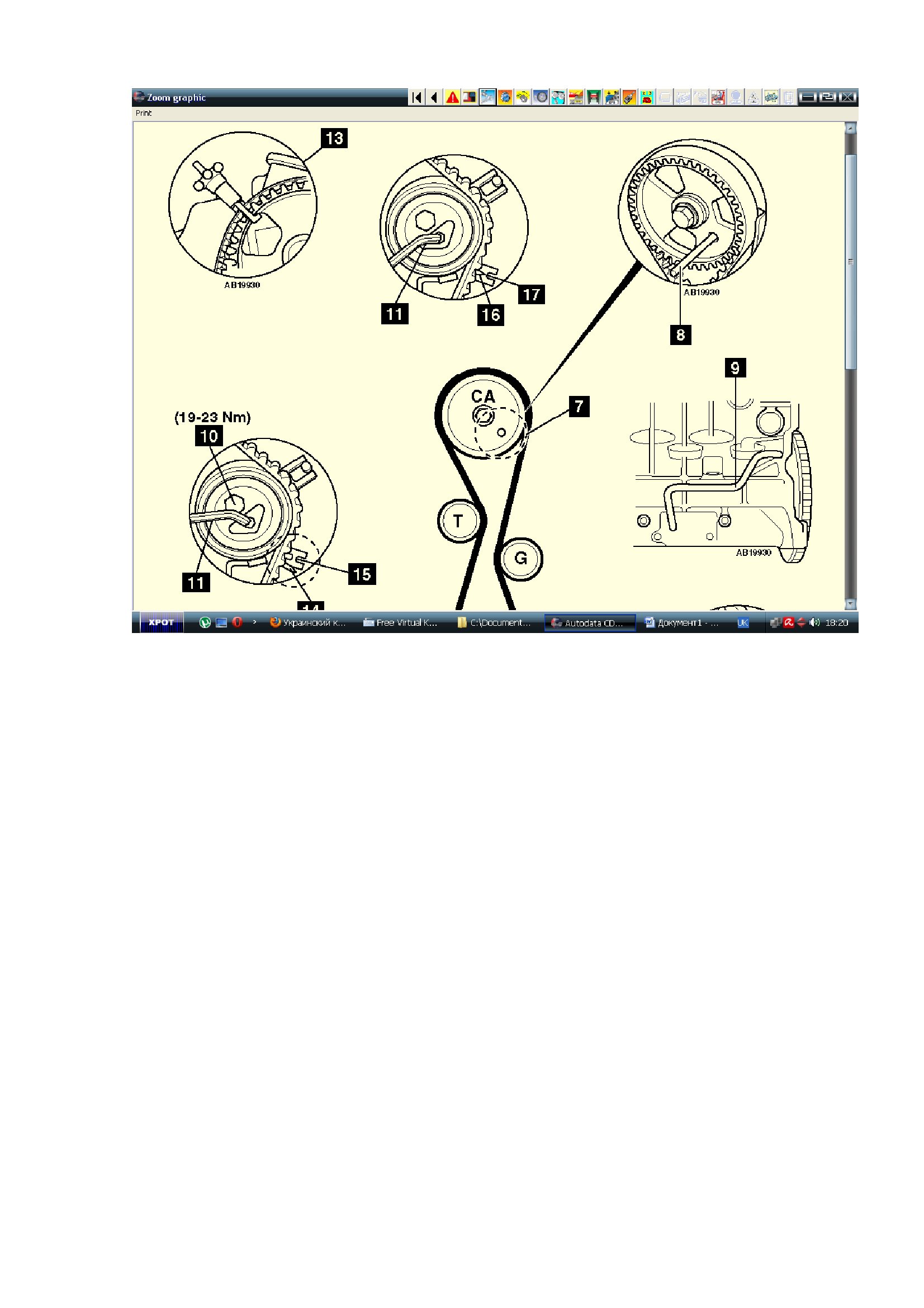

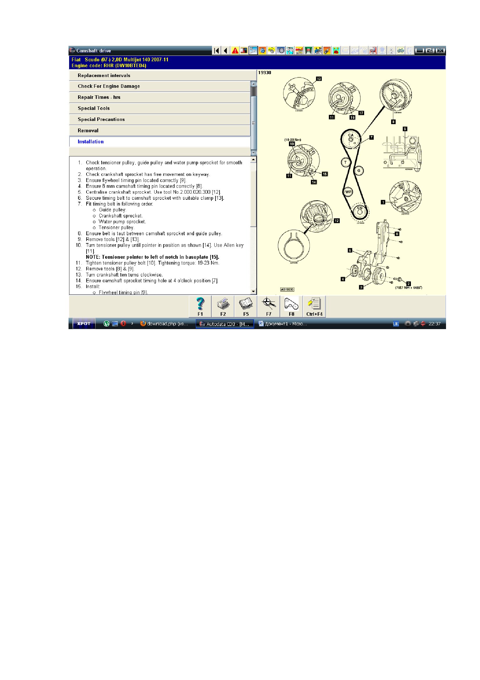

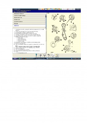

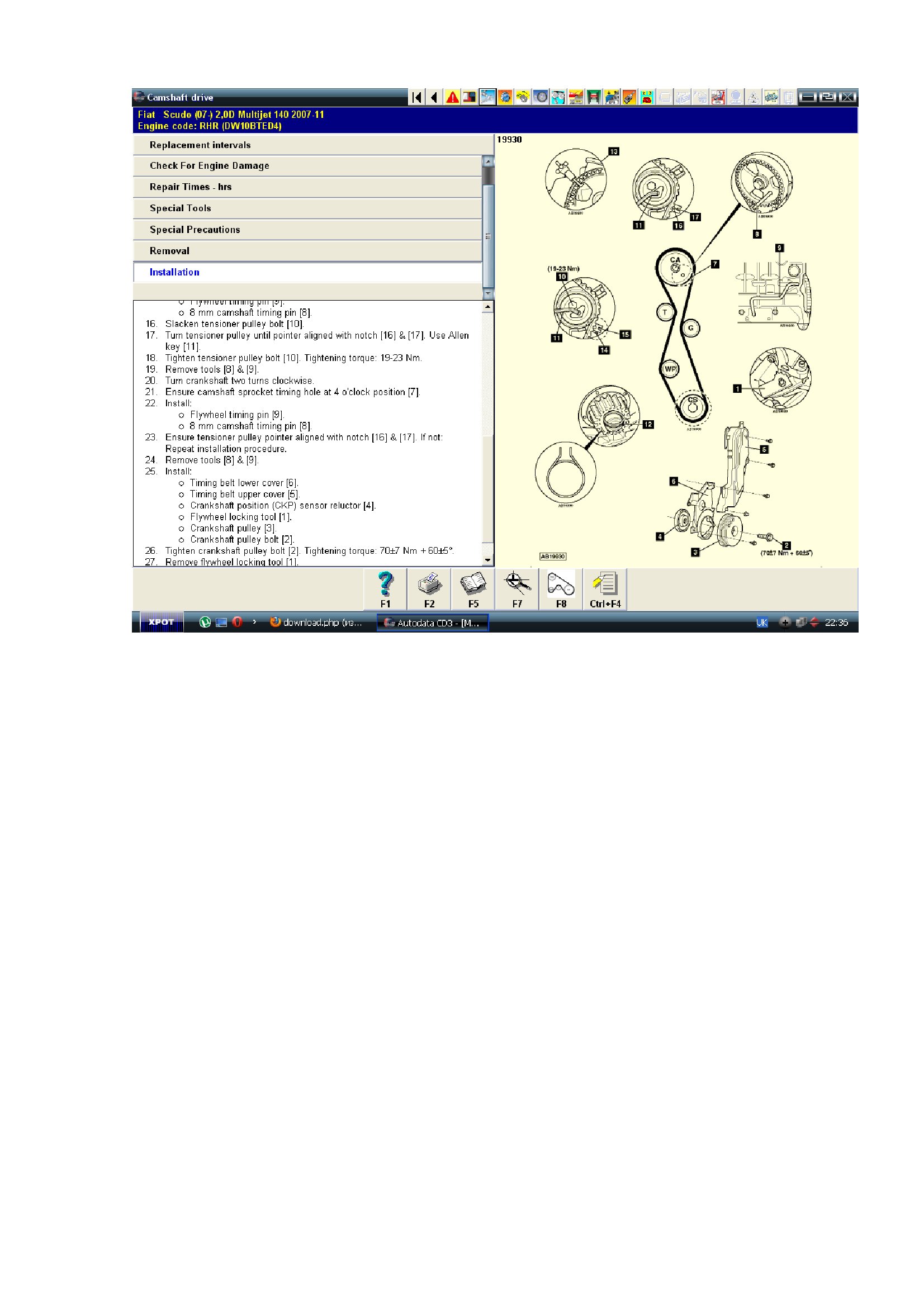

неправильно провели заміну ременя а саме процедуру натяжки ременя

шестерня колінвалу центрується інструментом поз.12 \див.вищі пости\
