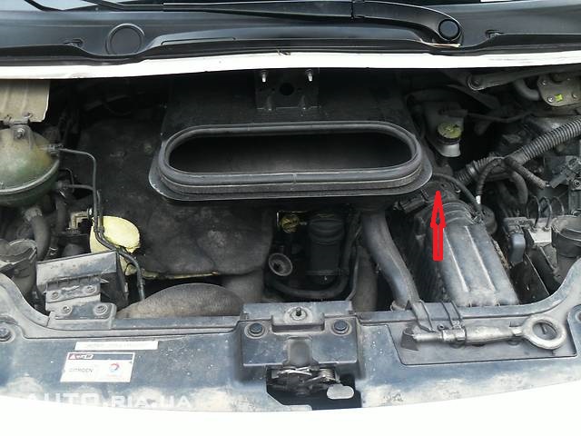

начинаем:
снимаешь датчик воздуха на воздушном фильтре (рис 1)
снимаешь гофру воздушного фильтра
снимаешь весь коробок воздушного фильтра(чуть влево и вверх)
 Просмотрено:  400 раз(а)

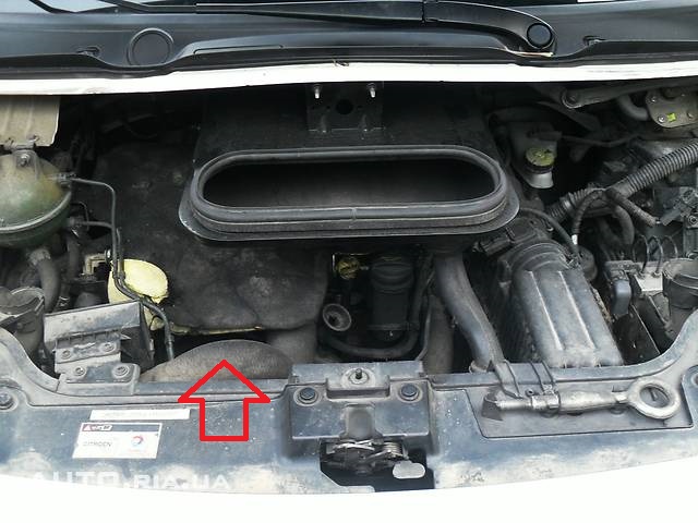

СообщениеДобавлено: Сб Июн 08, 2013 21:58    Заголовок сообщения: Ответить с цитатой
снимаешь сливную трубку с воздухозаборника(рис 2)
 Просмотрено:  401 раз(а)

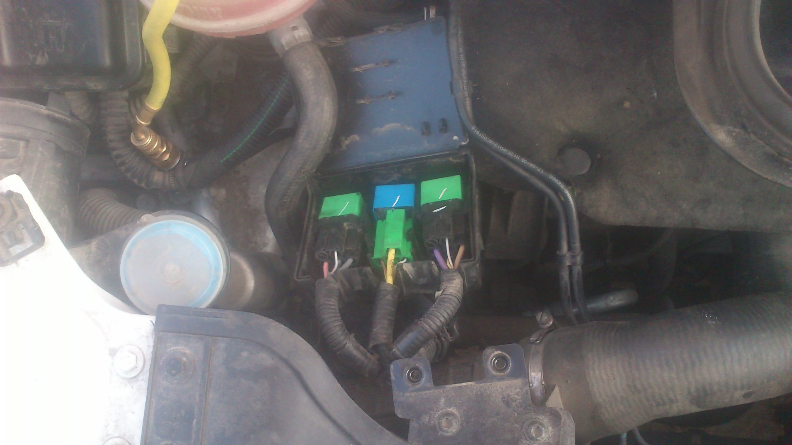

СообщениеДобавлено: Сб Июн 08, 2013 22:00    Заголовок сообщения: Ответить с цитатой
снимаешь (откручиваешь - и в сторону) коробку с реле управления вентиляторами(рис 3)
 Просмотрено:  395 раз(а)

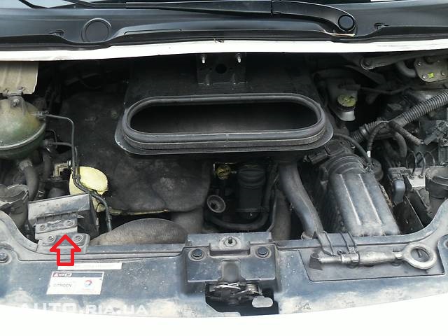

СообщениеДобавлено: Сб Июн 08, 2013 22:01    Заголовок сообщения: Ответить с цитатой
снимаешь полностью патрубок радиатора интеркулера (рис 4)
 Просмотрено:  384 раз(а)
1ksa
Зарегистрирован: 01.06.2013
Сообщения: 314
Авто: peugeot expert 2008, 2,0 HDI
СообщениеДобавлено: Сб Июн 08, 2013 22:04    Заголовок сообщения: Ответить с цитатой
заглядываешь внутрь, увидишь (слева)2 трубки , подходящие к радиатору кондиционера(рис 5) - А и В, откручиваешь (ключь на 10) их - и в сторону.
 Просмотрено:  7626 раз(а)

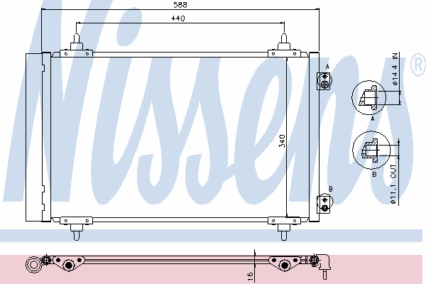

СообщениеДобавлено: Ср Июл 17, 2013 01:19    Заголовок сообщения: Ответить с цитатой
У меня все хорошие. Wink Но к сожалению радиатор есть только старого образца. Такой как на фото только без бокового бачка........
