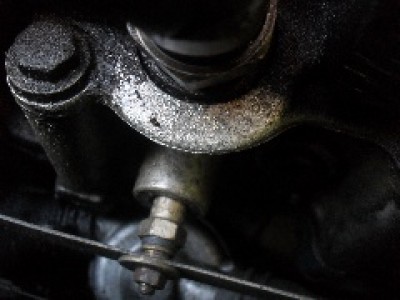

Всем привет!
заметил что по двигателю из под форсунки образовались вымытые дорожки вроде как от солярки.
вопрос: если подтянуть гайку на форсунке я не наврежу топливной .

Фотку давай, нюансів багато.

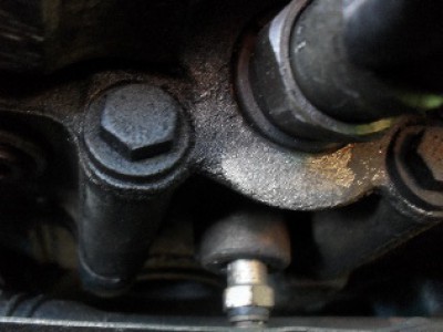

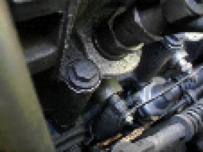

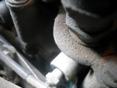

СообщениеДобавлено: Пн Май 20, 2013 12:05    Заголовок сообщения: Ответить с цитатой
фото форсунок

если с под форсунки и она закручена то должно вылечиться сменой пламе гасителя. это такая шайба которая стоит под форсункой. если же сама форсунка точнее ее корпус то можно попробовать подтянуть ее.

продую Хорошенько воздухом. и потом проедь, примерно 100-150 км. и потом гляди Откуда КОНКРЕТНО есть подтёки.
