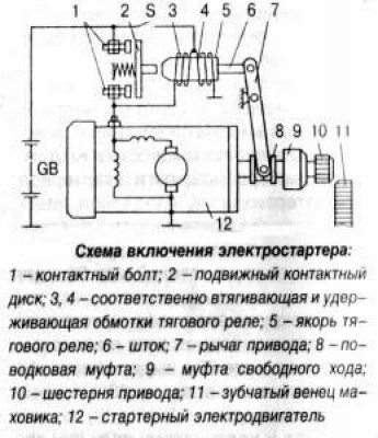

Схема для самостоятельно изучения прилагаеться.

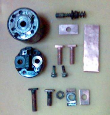

Некоторый мутненький пример личного ковыряния во втягивающем.
Внизу ужас после советских людей, повыше детали перед сборкой.
Болты применены Жигулевские с подпиливанием.
Справа вверху кусок меди 3мм из которой вырезан замыкатель.
На самой баклушке был оторван проводочек обмотки.
Припаян здоровенным паяльником.
Флюсом для первоначального лужения послужил аспирин.
Запасному стартеру - нулевую цену ремонта!
Да простит меня Magneti Marelli Laughing
