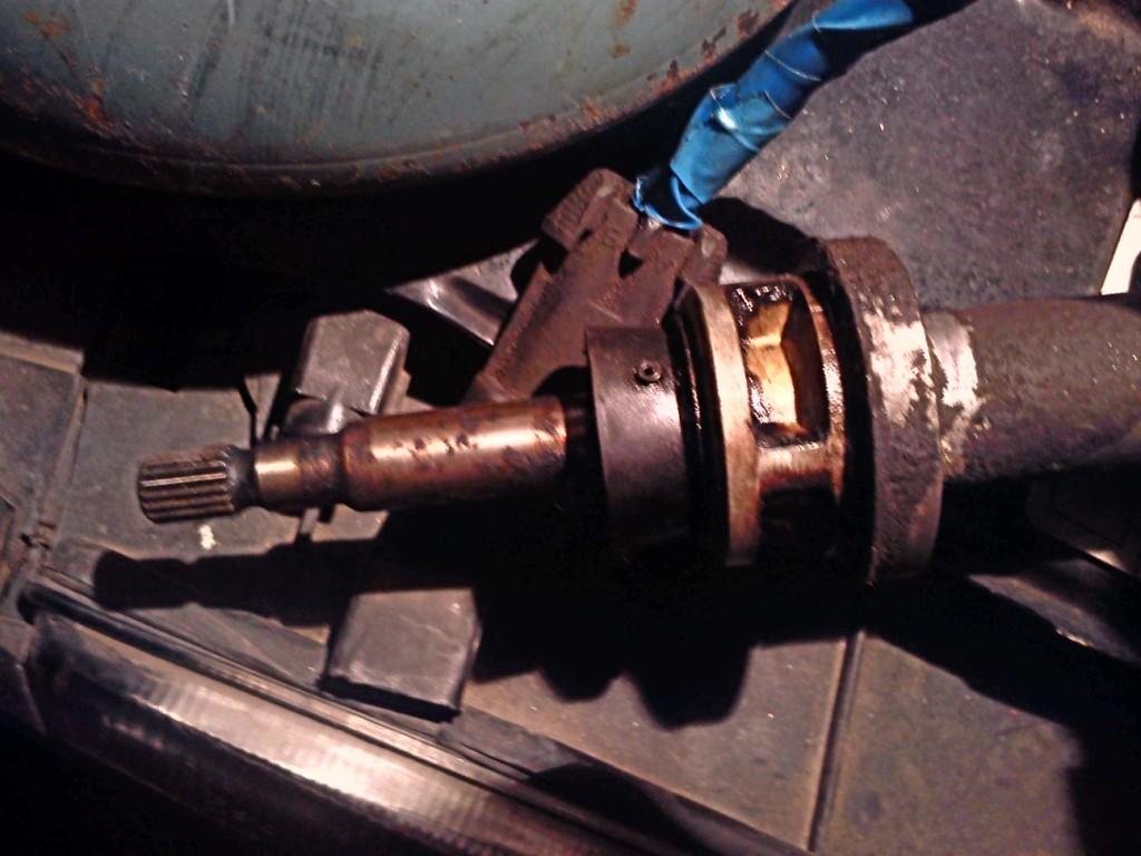

| трамблер
Ceka65 Amico
Возраст: 61 Знак зодиака:  Зарегистрирован: 14.03.2013 Сообщения: 33 Откуда: Makeevka
Авто: Fiat-tipo
Добавлено: Вт Апр 02, 2013 20:33 Заголовок сообщения: |
трамблер
86.32 KB |
345 раз(а) |

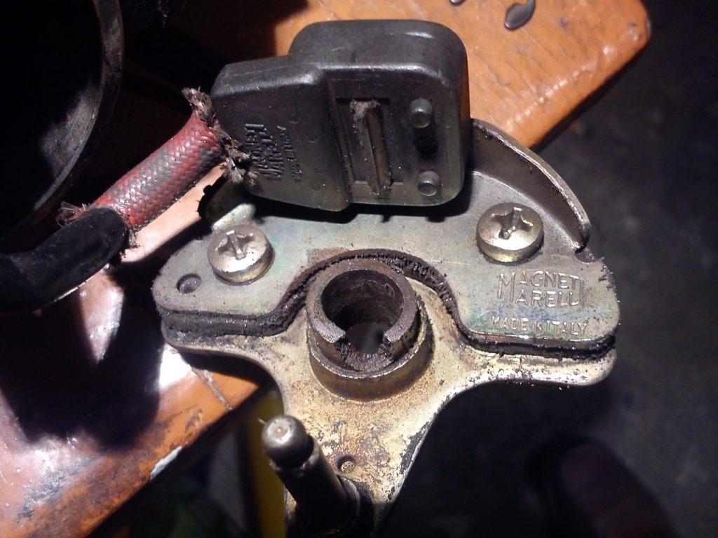

индуктивный датчик
129.12 KB |
370 раз(а) |
