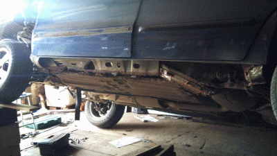

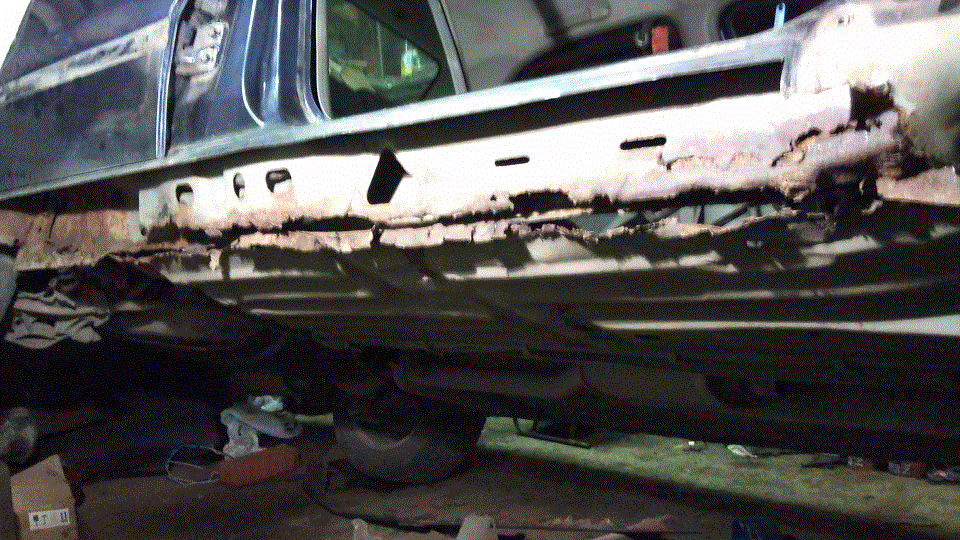

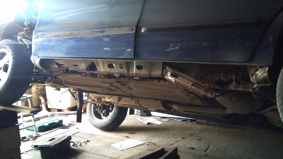

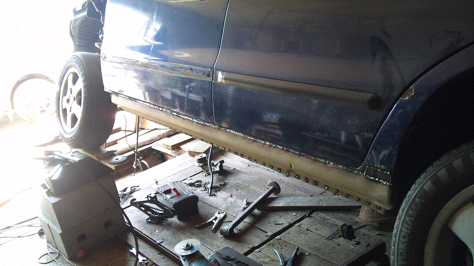

моя Маня
 Просмотрено:  831 раз(а)
 Просмотрено:  1060 раз(а)
 Просмотрено:  1264 раз(а)
 Просмотрено:  1432 раз(а)
138 B2.000 Regata 70S 1984
185 A2.000 Marea ELX 1998

tallman писал(а):
моя Маня
Мля, посмотрел- и ужаснулся. А у меня ведь, наверняка, то же самое, только ещё хлеще! Только ПОКА не больно заметно. С тоской думаю о предстоящем- НЕИЗБЕЖНОМ ремонте днища и окраске кузова... Я в кузовном ремонте не специалист, а дело это ОЧЕНЬ затратное...

СообщениеДобавлено: Пт Фев 22, 2013 18:59    Заголовок сообщения: Ответить с цитатой
Ничего уникального в ремневом крепеже нет. Там резьба М11. Я так полагаю, это сделано, чтоб не сували туда обычные болты. Я на своей, когда внутренние короба делал, поставил обычные болты М12, тут вся фишка в их классе прочности. Надо ставить не сыромятину 5.8, а как минимум 10.9 или еще лучше 12.9.

Хрюкин, ничего там особенного нету. Затраты, это если куда отдавать варить.
Там просто нужен творческий подход, ибо кроме внешних порогов практически никакие другие железки не продаются. А если и есть, то по неадекватным ценам. Выход - экспериментировать, творить. А где-нить на сервисе я думаю мало кто возьмется за такое дело. Там предпочитают работать с готовыми элементами, чтоб приложил и приварил. Да, так проще и быстрее, когда запчасти имеются в продаже. А в нашем случае это не тот вариант.
Я вот на свой типок тока пороги и купил клоккерхольмовские(за оба 3500), а остальное... Внутр.короба выгнули на заводе(бесплатно) из 2мм листа, на передний пол я взял четвертинки десяточного днища(2х500р) и еще от восьмерки "бумеранги"(2х100р) должны стать. И плюс куплял 1мм лист(~1000р) холоднокатанной стали. А родное днище в ехисте 20тыр.
Как потеплеет, продолжу операцию.
