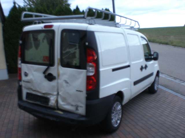

Fiat Doblo Maxi 2007 год. Задние распашонки нужно менять в связи с повреждениями.
Из-за этого, по видимому, не работает центральный замок, когда поворачиваю ключ, происгодит щелчок на всех дверях, и сразу обратьный щелчок, гдето с пятой попытки закрывается только та дверка в которой поворачиваю ключ. Двери менять буду в скором будущем. Но машину закрывать как-то надо. Что посоветуете?

Возможно нужно отключить привод центрального замка у повреждённой двери и закрыть её ключём.
Может в таком случае будет закрываться центральный замок

обратка срабатывает когда не закрыта какая-то дверь. Ну в вашем варианте задняя.а что делать, хер его знает. я свою боковую раз 5 разбирал и собирал пока центральный заработал. а фишка была в том, что при сборке коряво вцепили тросики на втягующую центрального.

+1 При нахатии "закрыть" ЦЗ анализирует состояние всех дверех, и если хотяб одна не заркрыта, дает отбой и открывает все. Вариант только 1: найти исправный замок и подключить вместо неисправного к проводке.

а вообще там легко его разобрать и снять. посмотреть. закрыть дверь, поклацать посмотреть.думаю можно сделать.

В нижньому (може верхньому) ЗАМКУ великої дверки стоїть кнопка, яка і дає сигнал відкритої/закритої дверки! Найти ці два провода і перевірити, що вини розімкнуті!
Всьо, буде закриватися! Електротяга тут не грає ніякої ролі!

На панелі світиться лампочка відкритої дверки (при ввімкненому запалюванні). Шукати де замикає, поки вона не потухне...
Якщо ті два проводи замкнуті - комп бачить відкриті двері, якщо розімкнуті - закриті. Зсувні двері навпаки - замкн-закр, розімкн-відкр...

| контакты стоят в нижнем замку.
