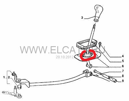

Аналогічна ситуація, при чому, тяги недавно (2000 км назад) поміняні на нові. Товариші одноклубники, у мене до того ж ручка КПП переміщується вверх-вниз десь на 10-15 мм, це ознака чого?

СообщениеДобавлено: Сб Окт 20, 2012 15:19    Заголовок сообщения: Ответить с цитатой
Джон Дір значит разбита втулка, обведено "красным"

ну теперь получается нужно еще поменять эту втулку на ручке что бы сама ручка не люфтила. закрывать не надо, со временем будет описан комплексный метод решения проблемы =)
