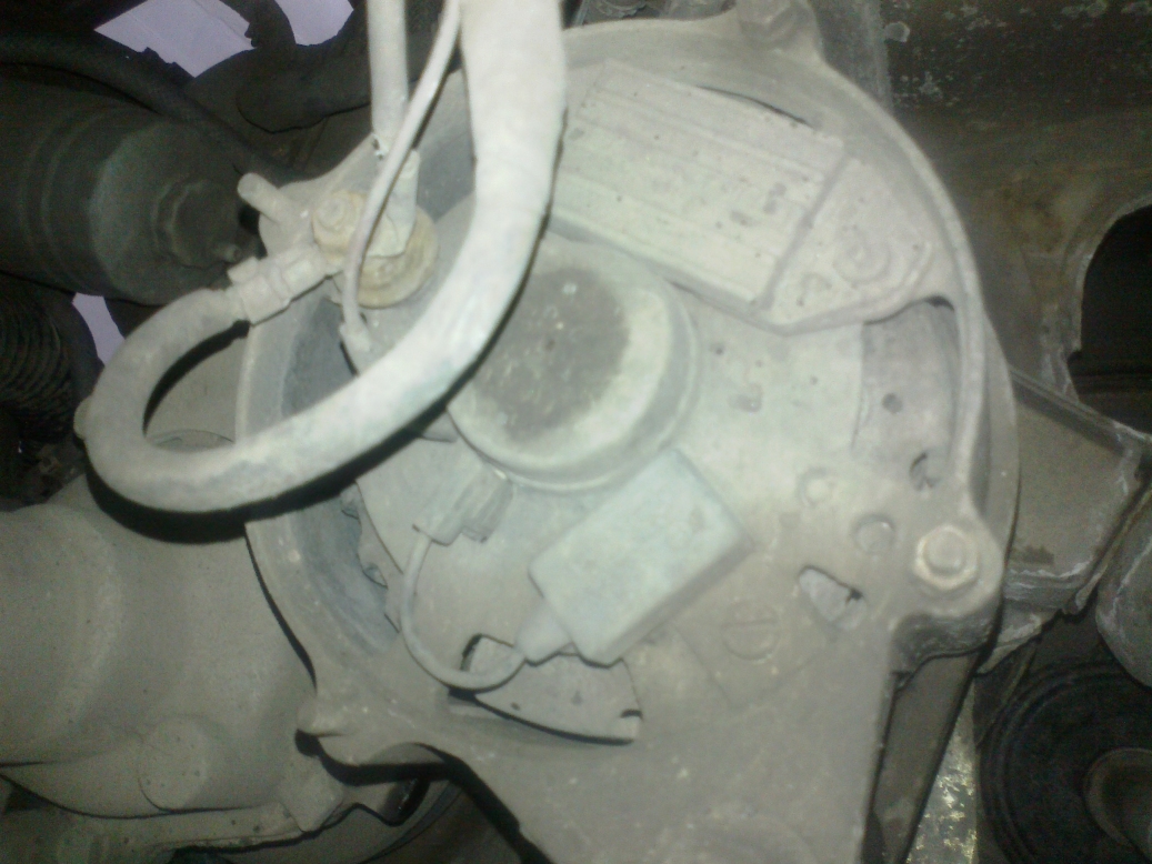

А на гене куда подключать? А то хотелось бы себе вместо часов - тах поставить?

На генераторе выход есть
с задней стороны идет + на акум потом фишка на возбуждение
и такая же фишка на тах. посмотрите на свой генератор со стороны крышки. если не тяжело выложите фото

Фото гены, куда подключить тахометр?[img][/img]

Чесно говоря я на вашем выхода не вижу

Свободного там нет, вот я и спрашиваю. Неужели мне для того, чтобы самостоятельно установить тахометр, нужно генератор менять? Тогда нах, останусь лучше без тахометра.

Гугл как правило знает все
главное правильно поставить вопрос
Там пишут что надо делать если нет вывода. Это снятие паяльник и прямые руки
