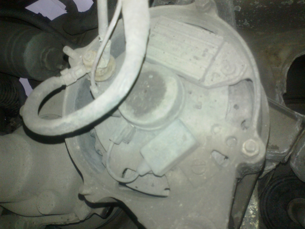

На генераторе выход есть Smile
с задней стороны идет + на акум потом фишка на возбуждение
и такая же фишка на тах. посмотрите на свой генератор со стороны крышки. если не тяжело выложите фото

Фото гены, куда подключить тахометр?[img][/img]

Чесно говоря я на вашем выхода не вижу Sad

СаняZero
Свободного там нет, вот я и спрашиваю. Неужели мне для того, чтобы самостоятельно установить тахометр, нужно генератор менять? Тогда нах, останусь лучше без тахометра.

СообщениеДобавлено: Пн Янв 14, 2013 16:44    Заголовок сообщения: Ответить с цитатой
http://www.golf2club.com/index.php?showtopic=76603
вот почитайте

СообщениеДобавлено: Пн Янв 14, 2013 16:47    Заголовок сообщения: Ответить с цитатой
Гугл как правило знает все Very Happy
главное правильно поставить вопрос Very Happy
Там пишут что надо делать если нет вывода. Это снятие паяльник и прямые руки Smile
