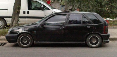

А может лучше подкрылки нагреть строительным феном и слегка выгнуть в том месте, гле колеса трут? Wink
Или колеса с неподходящими параметрами стоят?
З.Ы. У меня подкрылки сняты (были от опеля доработаные), то даже при такой нагрузке, ничего нигде не тёрло (резина 185/60р14, вылет дискофф 33)
в машине два взрослых человека, один ребенок 4 года, полный багажник и половина заднего сиденья яблок
