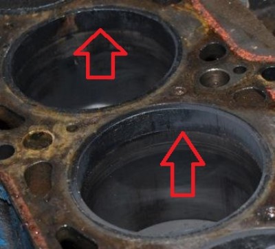

В цій історії дуже дивуе.
полную капиталку движка.
обнаружил,что раковины двух цилиндров
Тоді повинна бути і "ступенька" (так кажуть в народі) на гільзах.
Ну а далі "класика капіталки на продаж"

Стоп! ША! "Ступенька" є завжди, або покажіть двигун, де верхнє кільце дістає геть до кромки циліндра, ПОКАЖІТЬ!!!
Ну хоч де, хоч в якому двигуні!
РАКОВИНА це що??? Вона поперек, чи вздовж ходу поршня?
