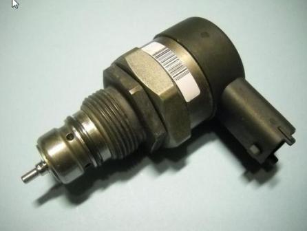

Подскажите как выкручиваеться .и что там можно почистить У меня стоит Бош. вкручен в топливную рампу.Вижу между рампой и регулятором грани гайки(контрогайка -наверно)Боюсь накосячить.подскажите как снять и как почистить его. В книжке - которую имею -там какой-то другой нарисован с двумя болтами Embarassed
У меня такой

У меня 1,3 multijet только не такой как на фото датчик. Он действительно с 2-мя болтами и недавно его менял. Если очень нужно могу сфоткать.

вот черная гайка- наверно еЁ откручивать надо?Боюсь топливную рампу поломать.

все снял-что чистить -не пойму-блестит как у кота яйца.-завернул обратно-результат нуль-наверно надо менять.

Извиняюсь за неправильную радиограмму. Кончик,носик клапана сделан из пористого металла-как губка.Это и есть фильтр. Гляньте через хорошую линзу! Некачественная дизелька забивает поры-движок глохнет или голодает..Сам ночевал с семьей в машине из-за такой пакости.Промыли в сервисе растворителем,продули воздухом-взяли грошики-езжу до сих пор...

Парни спасибо большое за инфу об этом датчике. Диагностика выдала две ошибки Р2296 и Р0088. поехал к спецам они такого начесали что надумал машину продать, но взял себя в руки и залез сюда. Почитал посмотрел и сам сделал!!! Датчик выкрутился не сложно, крутил за гайку с меньшими гранями, вытянул- сеточка была грязная, почистил, продул, закрутил, фишку на место, воздухан тоже. Запустил, мотор шепчет, раскручиваеться на всю катушку. На диагностике стер ошибки и все нормально. А великие спецы)))) взяли бы за чистку около 1000 грн. потомучто там было просто пи....ц.
