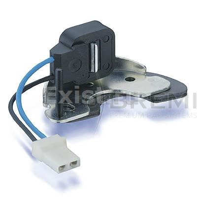

у меня тоже такие проблемы были,помогла замена датчика в трамблере там катушка индуктивности сопротивление должно быть что то 780-800 Мом но это не точно ибо при мне делали электрики может что то не до понял,стоит он порядком 200гр.
 Просмотрено:  546 раз(а)
