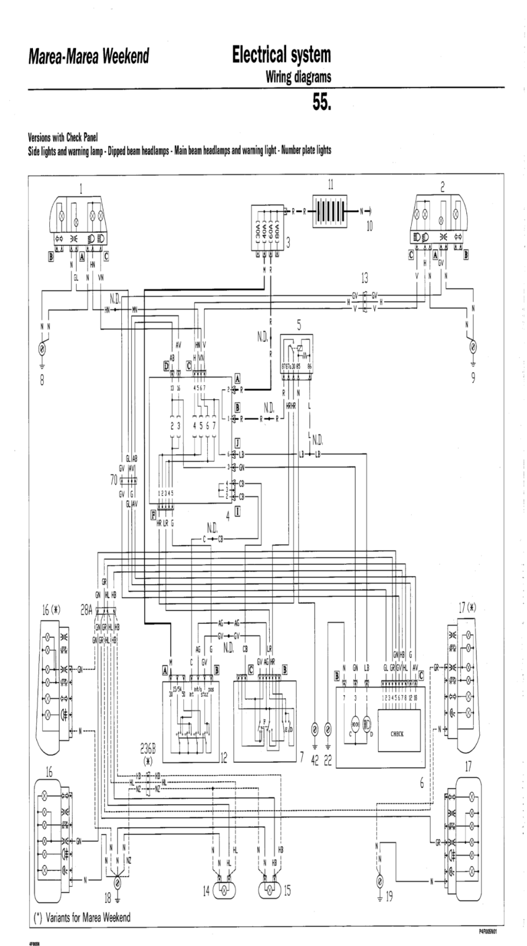

Romko
Зарегистрирован: 25.07.2006
Сообщения: 3653
СообщениеДобавлено: Ср Сен 05, 2012 10:04    Заголовок сообщения: Ответить с цитатой
Romko, разве на дальний свет не стоит реле ?
нет там тупая схема, вот она...[/b]
 Просмотрено:  2364 раз(а)
Слава Україні!!
Romko
Сообщения: 3653
СообщениеДобавлено: Ср Сен 05, 2012 10:24    Заголовок сообщения: Ответить с цитатой
вот что придумали Марио:
при включении ближнего света контакт F переключателя 7 занимает крайнее правое положение, при этом загорается ближний свет... - без каких либо разгрузочных реле в цепи ("+" подается через замкнутый контак 87а и 30 реле ближнего света 5, как оно разумно называется в книге ) Smile ...
при включении дальнего света - контакт Е подрулевого переключателя 7 занимает свое крайнее правое положение, запитывая цепь дальнего света, опять же без каких либо реле)), но этим он фактически разрывает цепь ближнего света, - но не беда в таком режиме появляется "+" на обмотке 85-86, реле 5 и оно переключает ближний свет на постоянный "+" от блока предохранителей R...
все это хорошо, но с годами контакты Е подрулевого нехило подгорают, так как держат все комутации фактически на себе, ну и кто то любит лампы помощнее всунуть)) и в результате получаем как и топик стартера - при включении дальнего в момент разрыва цепи, не срабатывает реле 5, не запитывается дальний свет - фактически пропадает все Confused , работает только контак D - моргание дальним светом....
такой режим часто не нравится блокам разжига ксенона - у меня например пропадал ближний при включении дальнего...
у себя - реле 5 выкинул нах, поставил 2 жиговских дополнительных реле на 30А в цепь дальнего и ближнего света около щитка предохранителей (в цепь HR,LR) "+" на которые берется от питания щитка, "+" управления на дальний свет оставил от подрулевого, на ближний свет установил отдельную кнопку "+" на которую берется от щитка предохранителей при включении зажигания - так решил проблемы с ксеноном...
у кого еще все работает советую реле 5 не трогать, а врезать 2 дополнительных реле для розгрузки цепей HR,LR...
...фух, надеюсь подробно расписал Rolling Eyes
Слава Україні!!
