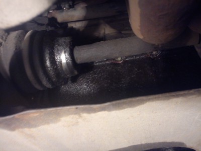

Вот такая ситуация, выше поддона все сухо... куда смотреть? И что делать в первую очередь?

Сальник-подшипник под замену

Извиняюсь но где этот сальник подшипник находится?
СообщениеДобавлено: Пн Июн 11, 2012 20:52    Заголовок сообщения: Ответить с цитатой
Shashelev
ты же его с фотал.пыльник тришипа!
вот этот пыльник и есть пыльник,подшибник и сальник всё в куче.
цена до 150грн

Shashelev
Забей и купи новые пыльники.

А я не разобрался. Это снимок наружного шруса или внутреннего?

внутреннего походу... Біля поддона шрус...

А что там сильно с этого тришипа льет масло? Весь поддон в масле...

как по мне, то дует с поддона.

ага сильно!
но ты учитывай что с коробки убывает по тихоньку!
это значит нельзя медлить и проверить уровень масла в коробке,ну или заменить полностью!
