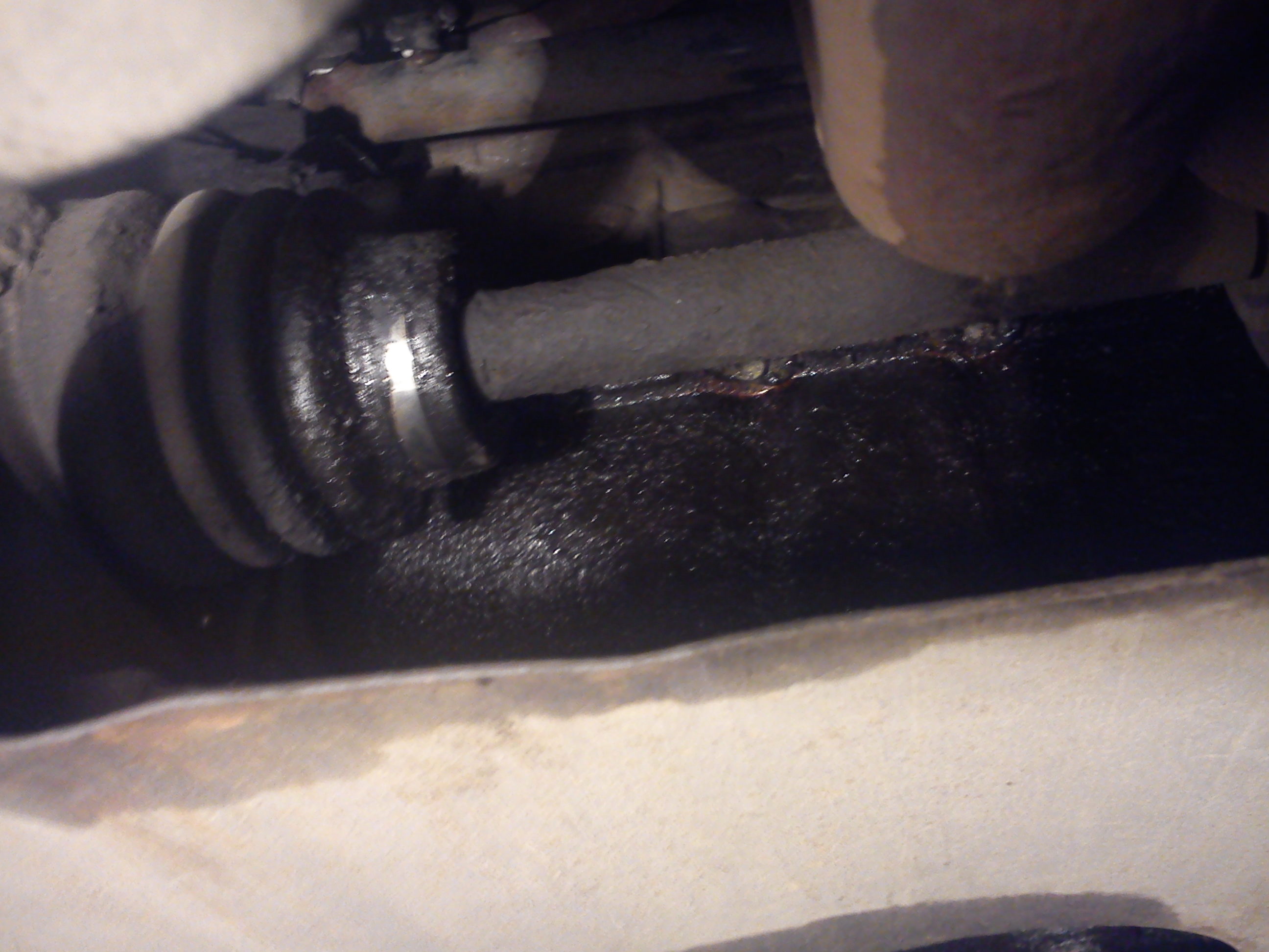

Добавлено: Пн Июн 11, 2012 18:39 Заголовок сообщения: Опять масло |
Вот такая ситуация, выше поддона все сухо... куда смотреть? И что делать в первую очередь?

Shashelev Amico
Возраст: 32 Знак зодиака:  Зарегистрирован: 20.04.2012 Сообщения: 37 Откуда: Донецкая обл. Макеевка
Авто: Fiat tipo 1.4
Добавлено: Пн Июн 11, 2012 20:31 Заголовок сообщения: |
| Хоттабыч писал(а): | | Сальник-подшипник под замену |
Извиняюсь но где этот сальник подшипник находится?
=aleks= Италоманьячище
Добавлено: Пн Июн 11, 2012 20:52 Заголовок сообщения: |
Shashelev
ты же его с фотал.пыльник тришипа!
вот этот пыльник и есть пыльник,подшибник и сальник всё в куче.
цена до 150грн

Shashelev
Забей и купи новые пыльники.

А я не разобрался. Это снимок наружного шруса или внутреннего?

Добавлено: Чт Июн 14, 2012 01:35 Заголовок сообщения: |
| =aleks= писал(а): | Shashelev
цена до 150грн |
А что там сильно с этого тришипа льет масло? Весь поддон в масле...

Добавлено: Чт Июн 14, 2012 08:08 Заголовок сообщения: |
как по мне, то дует с поддона.

Добавлено: Чт Июн 14, 2012 21:07 Заголовок сообщения: |
Shashelev
ага сильно!
но ты учитывай что с коробки убывает по тихоньку!
это значит нельзя медлить и проверить уровень масла в коробке,ну или заменить полностью!
