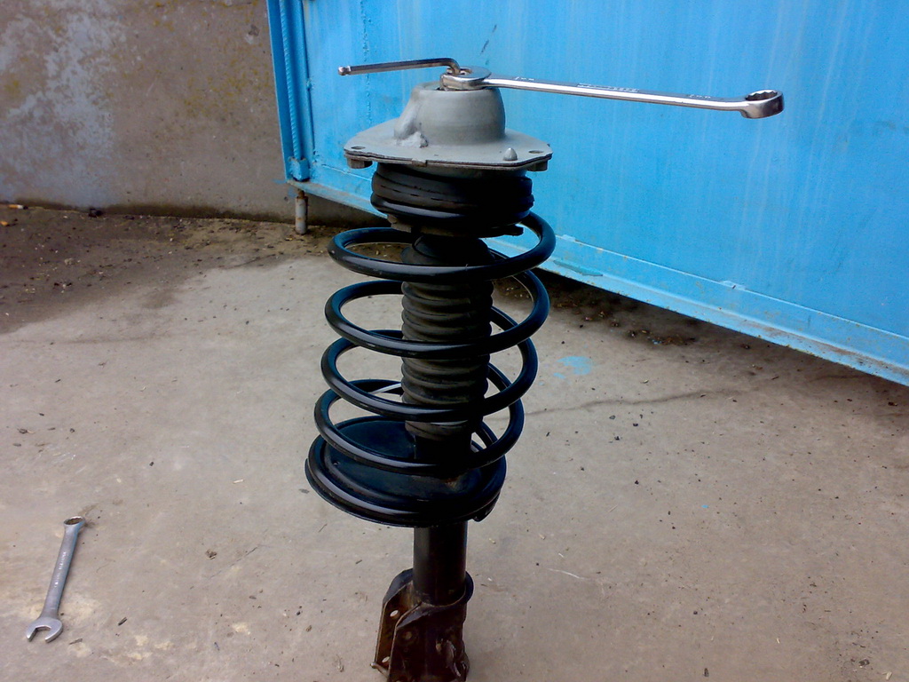

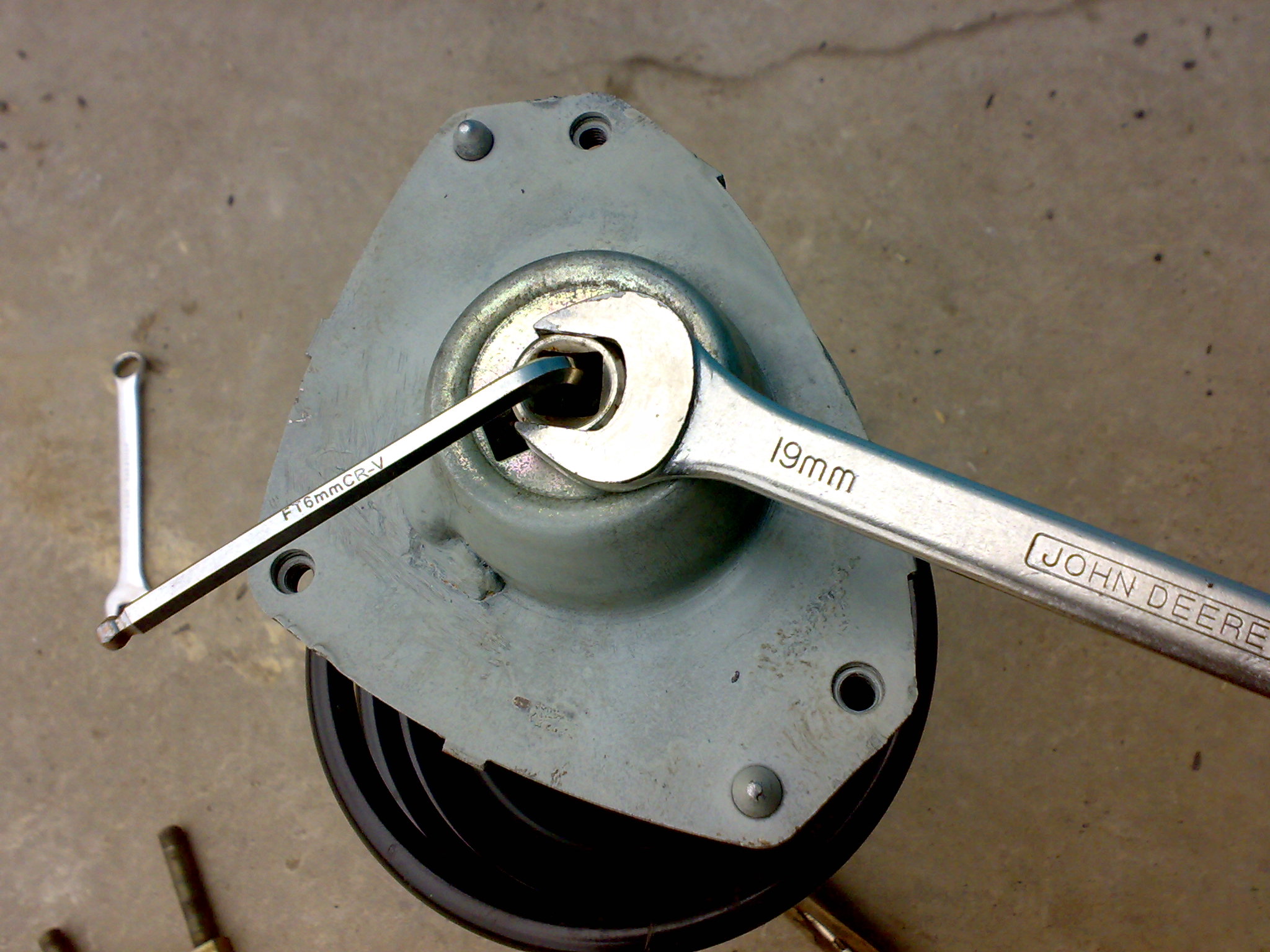

Стяжками зафиксировал Arrow разобрал Arrow вставил в приспособу Arrow раскрутил Smile

SoDoMoRa
Пользуюсь теми, что справа на фотке. Точь в точь. При полной стяжке стяжек, верхний виток пружины должен от небольшого усилия прожиматься, и можно без опаски отворачивать гайку штока. При сборке, если не хватает собственного веса или сноровки, воспользоваться услугами помощника- один давит на опру пружины, другой гайку наживляет. Я один справляюсь.
ЗЫ: сначала на установленной на машине стойке отпустить гайку штока!

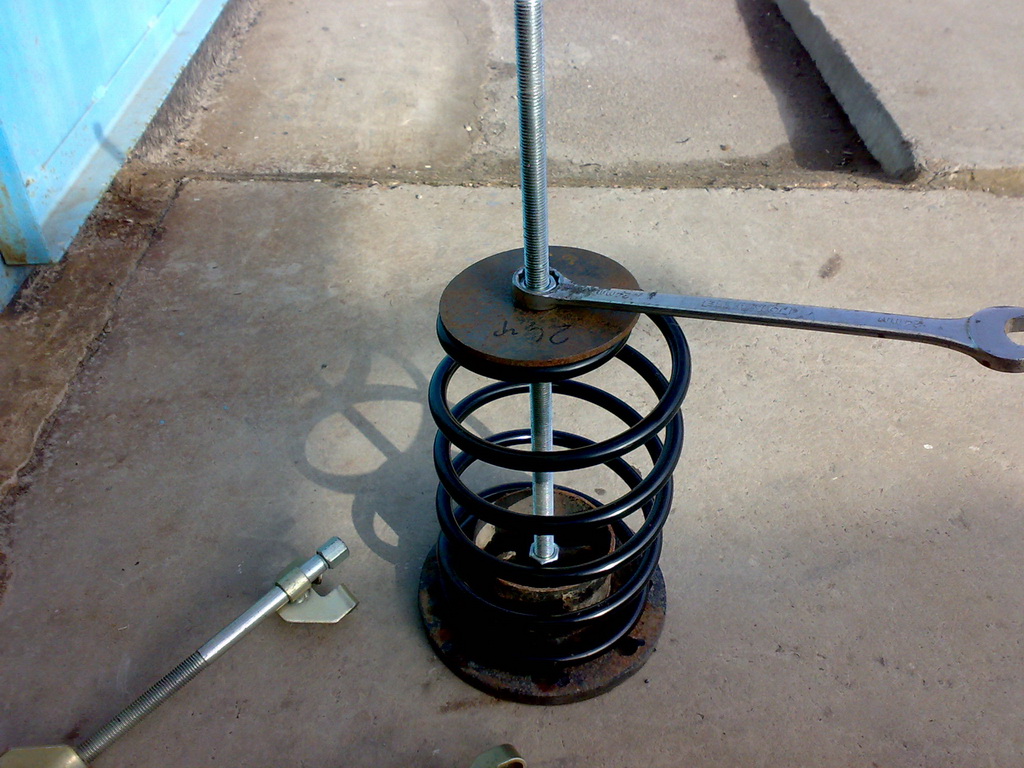

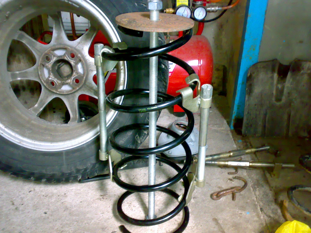

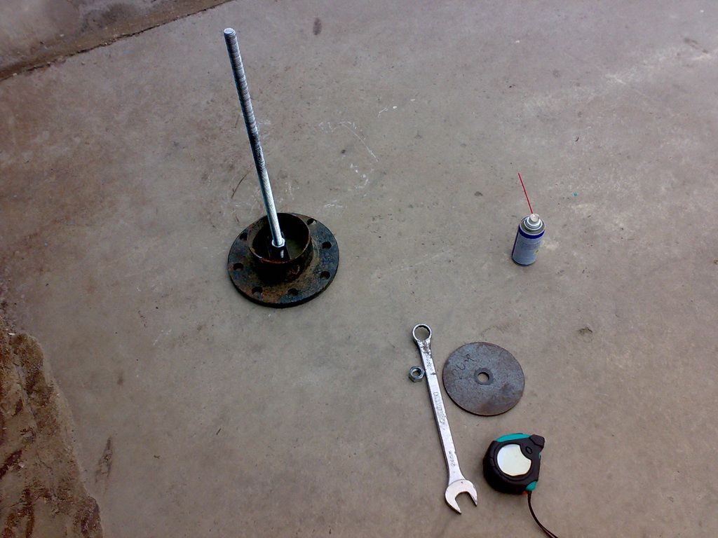

Делаю приспособление как

Хрюкин
+1, стяжки классические, те что справа на фото.
Пружину можно чуть прижать своим весом и натянуть стяжки.

Менял пружины стяжками которые слева на фото.
Менял на фиатах, на жидулях, на ланосе и на сенсе.
Вешу 85 кг, всегда справлялся в одиночку.
Те стяжки на которых 4 рога гораздо удобнее, как по мне.
