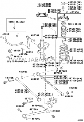

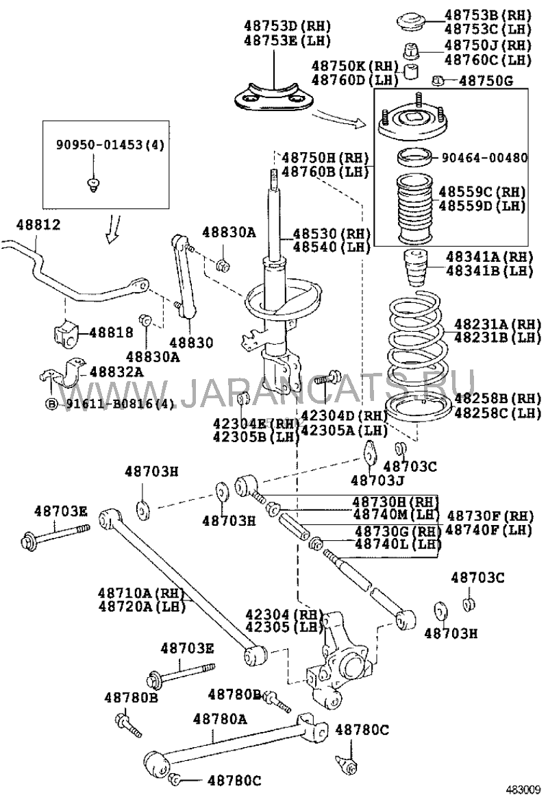

на тойоте с зади стойка с пружиной,с каждой стороны по две поперечных тяги и по одной продольной!! крепится это всё через сайлент блоки их там аж 12 штук!!
это получается не зависимая подвеска.

Так и на Ланосе и т.п. она независимая. И на Запорожце. Вот только про степени независимости надо отдельно говорить. А что на ренах балка такая,так и это не новость- и на Таврии она такая- П-образная,на резиновых с/+блоках в местах крепления к кузову.
СообщениеДобавлено: Чт Май 24, 2012 20:57    Заголовок сообщения: Ответить с цитатой
Это подвеска Кромы, 164-ки и Темы.
Рулится класно, но геморна в обслуге.
