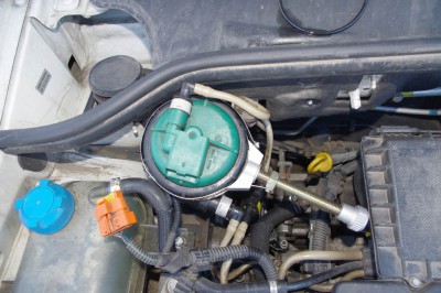

Я не претендую на правильность данной инструкции, однако мне нижеописанные действия помогли сменить топливник.
Я не нашел внятной инструкции по смене фильтра на данной машине, решил описать процедуру для тех кто любит заниматься таким видом "спорта":
Собственно весь процесс описать несколькими предложениями:
- Снимать патрубки не надо, разве что верхний электрический разьем.
- Откручивается против часовой стрелки
- Для успешного снятия лучше использовать съемник (мне подошел съемник масляных фильтров с металлической лентой. правда пришлось немного доделать так как не хватало выпуска)
Вероятно можно и без съемника, у кого "такая лапа, что боится даже папа" У меня открутить руками не вышло
Прокручивается только черная часть крышки, зеленая остается неподвижной.

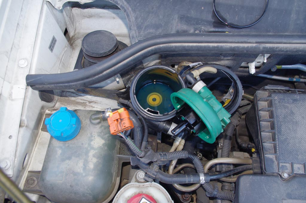

После откручивания вместе с крышкой вы вынете и фильтр - внимание! тут нужно не спеша, чтобы остатки солярки из фильтра и шлангов стекли в колбу.

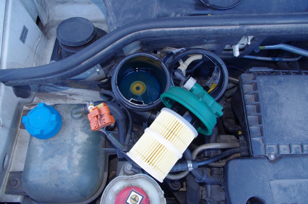

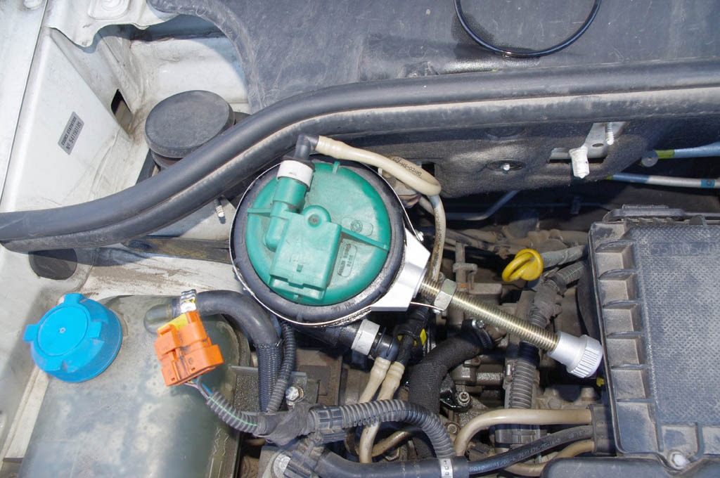

Далее все просто - вынули старый фильтр, сняли старую прокладку колбы, насухо протерли места стыков, установили прокладку из комплекта фильтра, вставили новый фильтр, закрутили тем же съемником. Я затягивал со средним усилием, без фанатизма.
После смены, делаем несколько раз вкыл-выкл зажиганием, чтобы прокачать топливную, и можно заводить.
Откручиваем крышку фильтра сьемником

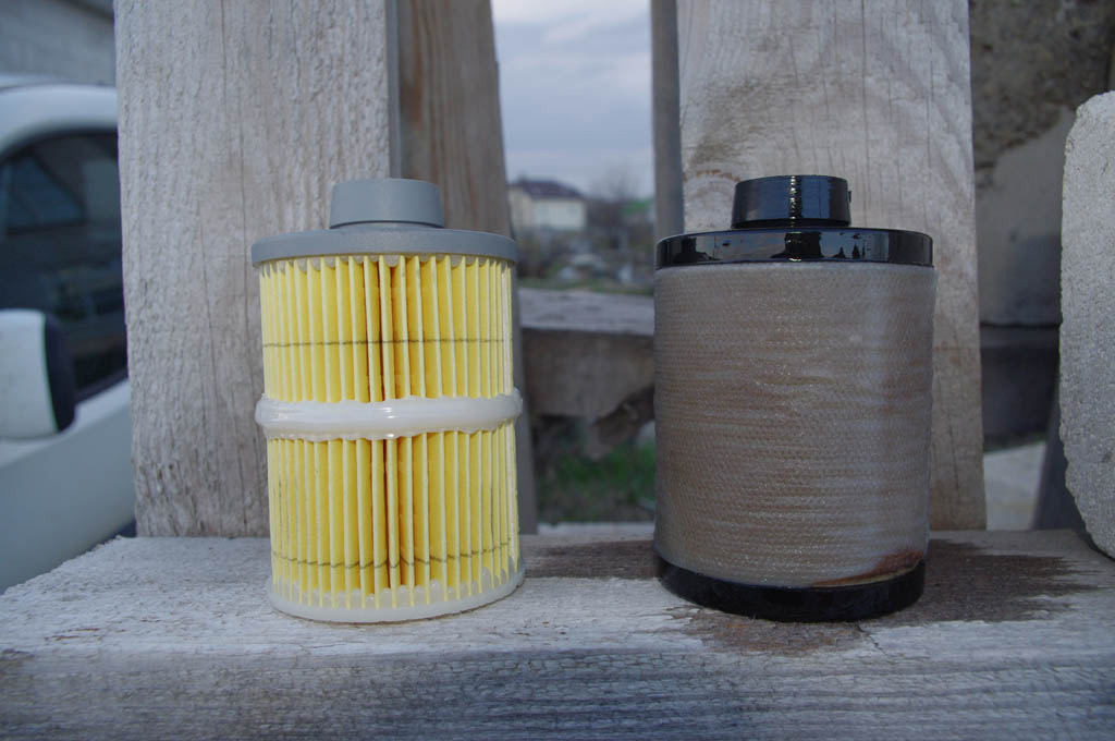

Старый фильтр ALCO
и новый фильтр Mann

подскажите, а где на фото видно датчик воды в топливном фильтре?
читал что он есть, но найти не смог...

підкажіть будь-ласка двоїшніку Embarassed на майбутнє... якщо гріти фільтр кипятком, бо ще будуть морози, які трубки біля нього трба особливо прогрівати? маю на увазі на фотці, що тут розмістили... щоб я не прогрів тих, які не можна... буду вдячний Embarassed

насамперед +1 за інструкцію!
мінус в тому, що таким способом можна розігнути/зламати кріплення фільтра(якщо сильно закручений або закис) тому краще повністю знімати
корпус.
Тут http://goo.gl/ilhvg власне відео процесу (хоча чоловік знімає не повністю)!
Повний список інших How-to відео http://goo.gl/IB1eZ. Краще один раз побачити, ніж сто разів почути!

Доброго времени суток! Можно вопрос немного не в тему? Что за датчики на крышке фильтра, к которым подключается разъем?
На підігрів соляри і ще на щось. ХЗ....))
