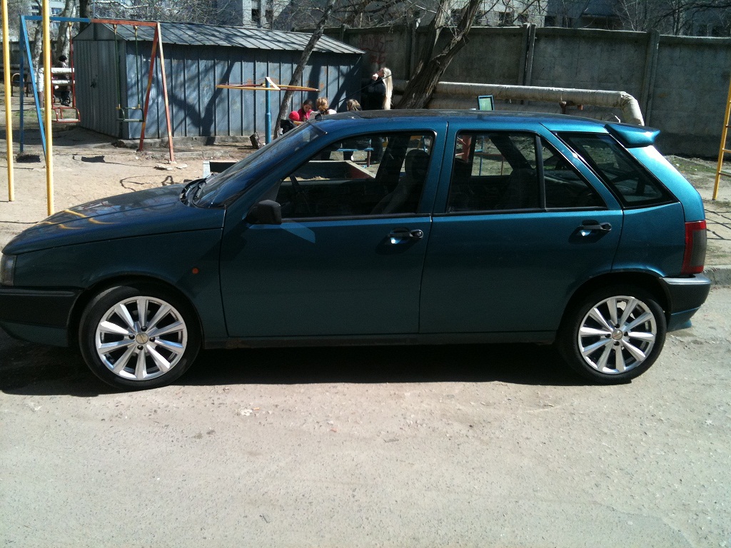

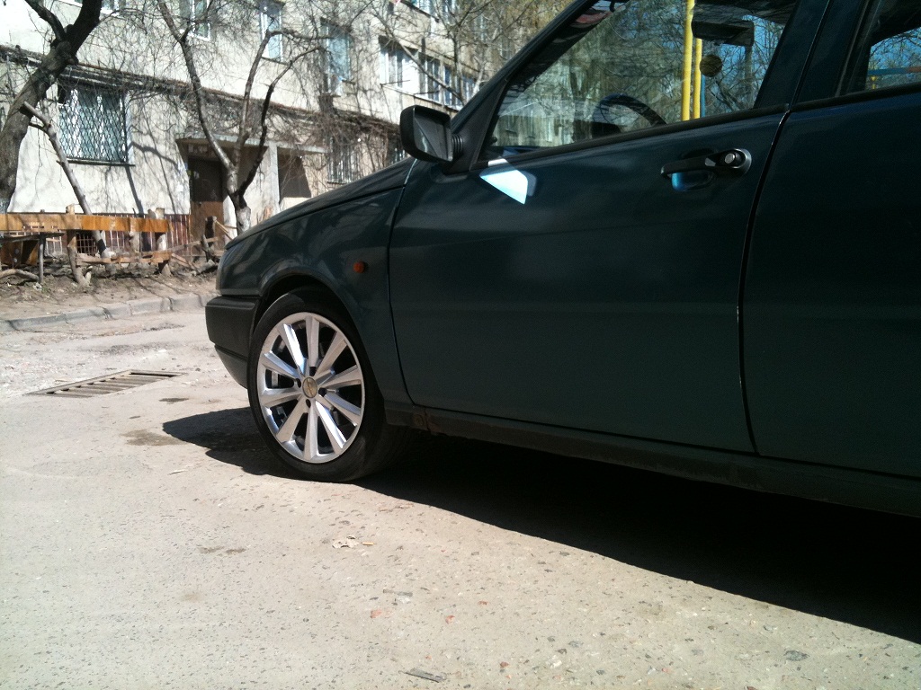

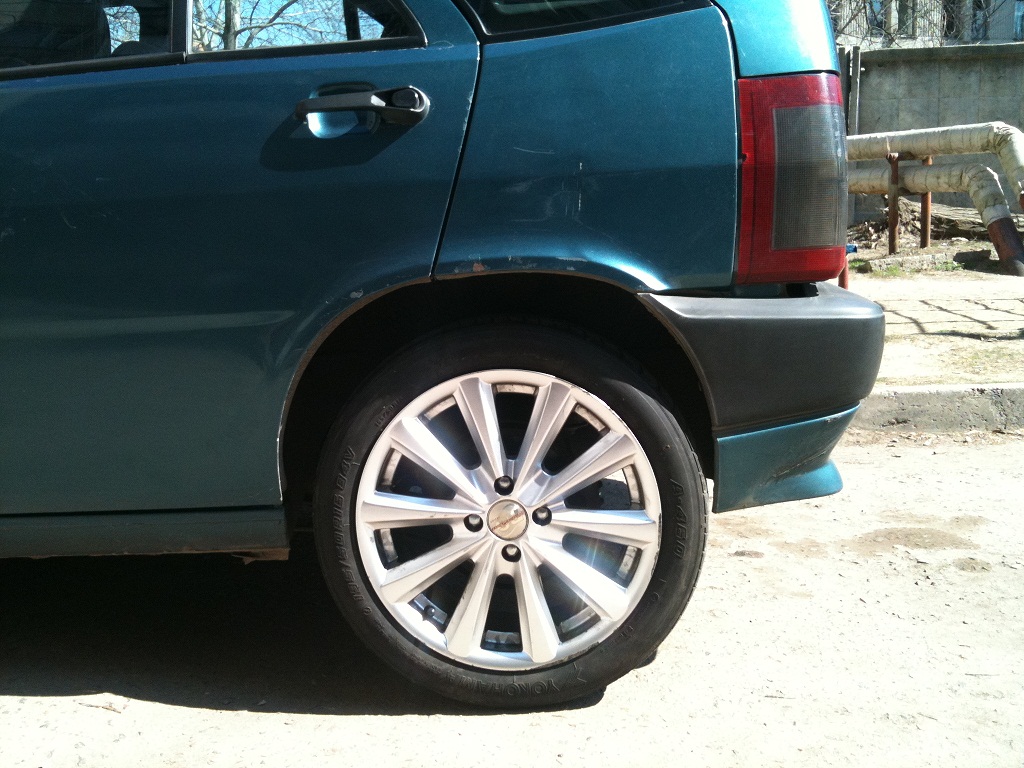

Много сидел искал, читал в нэте и пришел к выводу что бояЦЦо нечего)) Все оправдало себя. Диски 4х100 легко стали на ступицу 4х98 с эксцентровочными болтами!
Диски 16" ЕТ40 ширина 7 дюймов.

Резинка перед 185\55 зад 205\55
Болты по 18 грн. штучка.
Центровочное кольцо не ставил - не было пока необходимости, на скорости 80+ не бьет. Но поставлю, из-за наших любимых ям на дорогах, должны помагать при попаданиях в яму, не сорваться и не сдвинуться с болтов.
