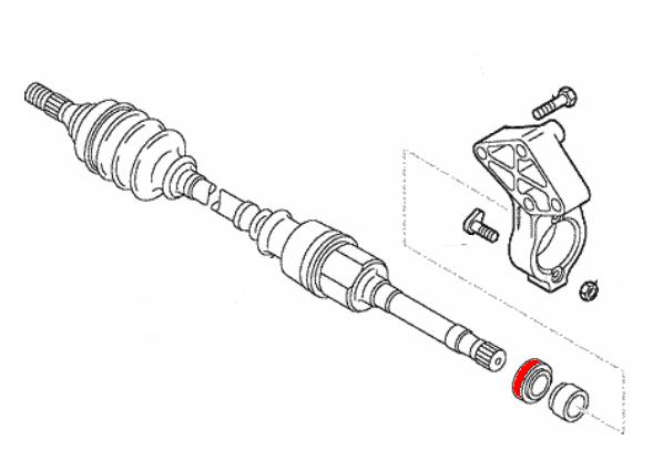

Тоді питання такого характеру. Коли я міняв пильники на лівому шрузі там в коропці стоїть підшипник куди запихається вал. верніше вал запихається в тулку а втулка в пітшипнику, але пітшипник прокручувався на втулці, може це воно і наскільки я розумію такого немає бути. чи це нормально, і головне чи можливо виняти пітшибник, з лівої сторони не розбираючи коропку?

Подивись підшипник лівої піввісі. Може там негаразд.

СообщениеДобавлено: Чт Июл 07, 2011 18:01    Заголовок сообщения: Ответить с цитатой
Правої.
У машини сторни рахуються з положення "за кермом".
