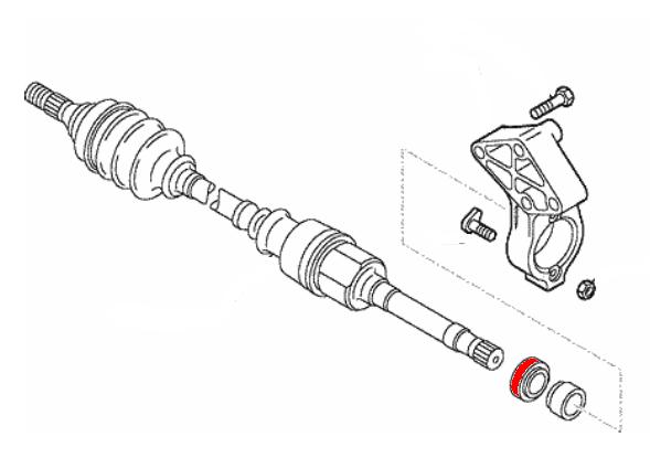

| Тоді питання такого характеру. Коли я міняв пильники на лівому шрузі там в коропці стоїть підшипник куди запихається вал. верніше вал запихається в тулку а втулка в пітшипнику, але пітшипник прокручувався на втулці, може це воно і наскільки я розумію такого немає бути. чи це нормально, і головне чи можливо виняти пітшибник, з лівої сторони не розбираючи коропку?
alex-lv Италоманьячище
Возраст: 30 Знак зодиака:  Зарегистрирован: 14.09.2009 Сообщения: 1306 Откуда: Львів
Авто: продано
Taras_Potatos Рулевой филиала
Возраст: 48 Знак зодиака:  Зарегистрирован: 24.07.2006 Сообщения: 22630 Откуда: м. Львів
Добавлено: Чт Июл 07, 2011 18:01 Заголовок сообщения: |
Правої.
У машини сторни рахуються з положення "за кермом".
