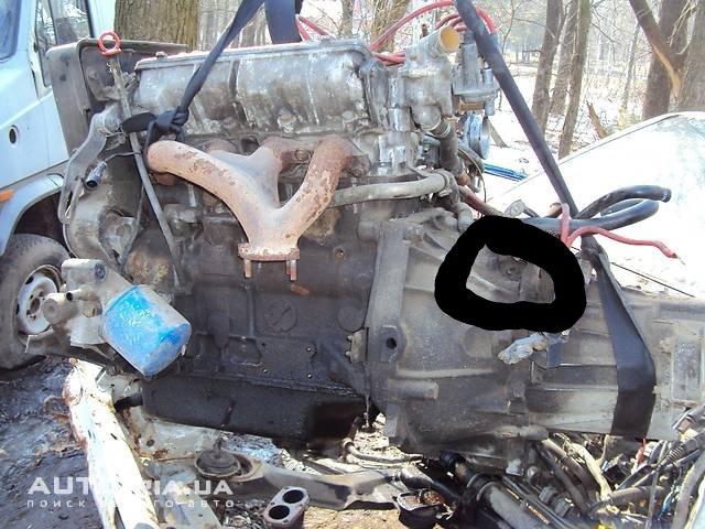

через дырку щупа что ль?
там для залива есть другая пробка .. НАМНОГО удобнее через неё

b_Angel Италолюбитель
Возраст: 43 Знак зодиака:  Зарегистрирован: 04.11.2009 Сообщения: 57 Откуда: Харьков
Авто: Fiat Croma 2.0 i.e.
Добавлено: Вс Фев 19, 2012 23:33 Заголовок сообщения: |
отвечу за F@ust'a пробка находится в районе лапки сцепления чуток ближе к радиатору, как правило еще и под слоем грязи-масла

F@ust © Италоманьячище
Возраст: 37 Знак зодиака:  Зарегистрирован: 19.10.2006 Сообщения: 13347 Откуда: Киев Оболонь
Добавлено: Пн Фев 20, 2012 00:54 Заголовок сообщения: |
Croma
именно ту имею ввиду о которой говорит b_Angel
если смотреть с морды то слева от лапки под шестигранник как на поддоне

она же - уровень

Croma Италоманьячище
Возраст: 67 Знак зодиака:  Зарегистрирован: 30.11.2009 Сообщения: 6091 Откуда: Окупированный Харьков
Авто: Fiat Croma TURBO IE
Добавлено: Пн Фев 20, 2012 15:29 Заголовок сообщения: |
На моей 1986г нету такого.
Коробку разбирал вдребезги с окраской картера.
Было бы какое облегченье, заметил бы.
На Кроме для контороля уровня масла в КПП щуп применяеться.
