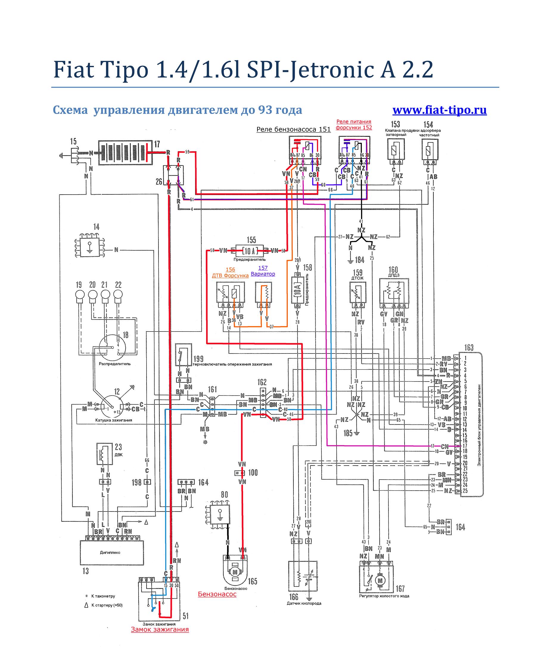

И МОЖЕТ ЭТО КОМУ-ТО ПРИГОДИТСЯ!!!
Вчера заехал в гараж, всё нормально. Утром заводить, а хренушки. Причина всё та же:
- бензонасос не включается
- форса не срабатывает.
Я уже не раз отписывался об этой трабле и писал, что сделано.
Последний раз на Биологической поменяли гнезда под релюхи бензонасоса и форсы (под капотом), так же поменяли фишку, что подключается к самому бензонасосу. Было всё в порядке, думал, что побороли, а вот и нет.
Сегодня сам всё досконально исследовал и вот пришел к какому выводу:
- согласно схеме, в которой я нарисовал соединения цветными:
1) включаем зажигание, срабатывает кратковременно б/насос и форсунка, если этого не произошло, машинка не заведется.
Что в этом случае я делаю:
- снимаю релюху б\насоса (это справа, если на них смотреть открыв капот) и закорачиваю 30 и 87 ногу (зажигание не включать), если всё впорядке с проводкой к б\насосу, слышно, как он работает, в крайнем случае, снять шланг подачи топлива к монику.
- исходя из схемы, реле б\насоса не включится, пока не сработает реле ПИТАНИЯ ФОРСУНКИ.
- исходя из схемы, питание на электромагнитную катушку реле ФОРСУНКИ подается с замка зажигания.
- проверить можно, вынув релюху и вольтметром на 85 и 86 ноге замерить напряжение включив зажигание (мне проверить не удалось, потому что завелась).
У МЕНЯ ВОЗНИКЛИ ПОДОЗРЕНИЯ, ЧТО ЗАМОК ЗАЖИГАНИЯ ГЛЮЧИТ.
СКАЖИТЕ, ОН МЕНЯЕТСЯ В СБОРЕ ИЛИ КОНТАКТНАЯ ГРУППА МОЖЕТ БЫТЬ ОТДЕЛЬНО???
ЕЩЁ ТАКОЙ ВОПРОС. В СХЕМЕ (ПОСРЕДИНЕ) ЕСТЬ СОЕДИНИТЕЛЬ 162, КТО-НИБУДЬ ЕГО ВИДЕЛ И ГДЕ ОН МОЖЕТ НАХОДИТЬСЯ???
СПАСИБО.
ДЛЯ ПОТОРОПИВШИХСЯ ВЫСКАЗАТЬ СВОЕ МНЕНИЕ ОТВЕЧАЮ:
- ПРОВОДКА ВСЯ ПРОВЕРЕНА
- КОМП ПОДБРАСЫВАЛ (РЕЗУЛЬТАТ НУЛЕВОЙ)
- ГНЕЗДА ПОД РЕЛЮХИ, САМИ РЕЛЮХИ ПОМЕНЯЛ.
Теперь пишите.

Пробмл как раз с моском или с релюхой бен/насоса!И скорее всего где-то пропадает контакт,или из-за старости слабым сигналом!Я мучился,пока не перебрал и не перепаял все контакты!На данный момент всё гут!!!Смотри провода!!!

А есть у кого-то схема распиновки замка зажигания??? Имею ввиду по цветам проводов.

naskul777
Так в "прилепленных" схемах есть.

СообщениеДобавлено: Ср Янв 25, 2012 14:13    Заголовок сообщения: Ответить с цитатой
http://fiat-club.org.ua/forum/download.php?id=38301
Есть там в схеме, возле ЭБУ, точка, где масса подается на ЭБУ, ДТОЖ, ДПДЗ и т.д. Под номером 185. Книга пишет, что это электронная земля. А где она находится? Подскажите.

СообщениеДобавлено: Ср Янв 25, 2012 14:33    Заголовок сообщения: Ответить с цитатой
Да всё там же, где и у всех- левый и правый лонжероны(на 2.0 на левом соединяются датчики мотора, на правом вспомогательные датчики и фары), и под панелью приборов есть один болтик массы.
