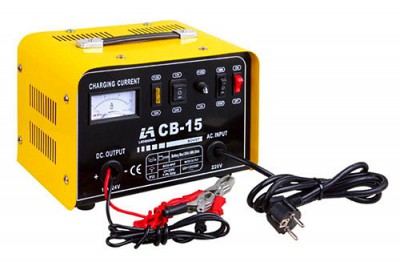

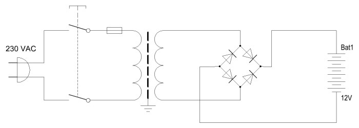

Есть предложение, сделать своё зарядное устройство, схема печатка и все инструкции для которого будут здесь, для любого желающего собрать для себя самому или попросить друзей по паяльному делу.
Задум темы такой - одни мозги хорошо, но форум мозгов будет вообще круто ))) А именно, любой из форумчан может изложить своё предложение, свою идею, о внедрении в будущий зарядник той иной функции. Если это реализуемо, то я со своей стороны это внедряю в разрабатываемую с нуля схему, мало помалу рождая завершенную итоговую схему зарядника, который я попутно в реале соберу и протестирую раздобыв для этого подопытный аккумулятор. Полагаю Васильевич и все кто товариществует с паяльником в стороне не останутся, что только в плюс. По идее, в результате такого содействия, должен родиться зарядник, учитывающий большое количество пожеланий разных идей умов и т.д. То есть, с минимальным набором компромиссов в каком бы то ни было случае гаражной жизни. Что на самом деле вырастет из этого роя х.з., но давайте попробуем, если есть желание.
В низу фотка подопытного зарядника, который будет предан экспериментам, и схема классического выпрямителя, с которого все начинается, который мы будем постепенно обвешивать желаемым функционалом.
Ну и все. Дальше - включаем самые смелые фантазии, и излагаем здесь, не забывая что часто именно бред несет гениальность )))

Гм.
Брал себе зарядку за 150 грн.
У зарядки 3 режима.
1: 4 ампера
2: 8 ампер
3: режим хранения АКБ
Зарядка импульсная.
Если аккум дохловат, напряжение подаётся всегда.
Когда аккум набирает чуть, идут импульсы.
Чем больше акум набирает, тем реже импульсы заряда.
Перезаряд исключён, при наборе ёмкости аккумулятором заряд отключается. Очередной импульс на заряд подаётся когда напряжение в аккуме падает.
На данной зарядке авто не заведёшь, но как зарядное устройство, устраивает во всех отношениях.
Мою сотку за ночь заряжает на 4 амперах.
Собственно вопрос:
Во сколько обойдётся твоя зарядка по деньгам?
Один корпус людский стоит денег не хило Wink
Да и вообще, нафига оно надо?
Разве, что для себя сварганить, так сказать своими руками Rolling Eyes
Полезный во всех отношенияй функционал я описал выше Smile

DEMOKPAT писал(а):
Гм.
У зарядки 3 режима.
1: 4 ампера
2: 8 ампер
Для установки этих функций у неё на передней панели есть соответствующие кнопочки крутилочки?
Это инструкция пишет или ты сам проверял? DEMOKPAT если ты все это привел с либо инструкции либо со слов продавца, ставлю 99% что тебя облохотронили. Особенно я это понял когда ты уточнил что она импульсная )))

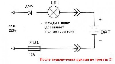

Я рядом только что выложил, да повторю, что бы под руками было.
http://radiokot.ru/circuit/power/charger/23/

В аварийных случаях можно диодом, лампочкой помощнее на 220
и осветительной сетью обойтись.

А чего тут такого. С диодом то.
Приспичит ехать и не такое применишь.
На войне, как на войне. Laughing
