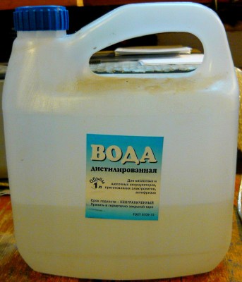

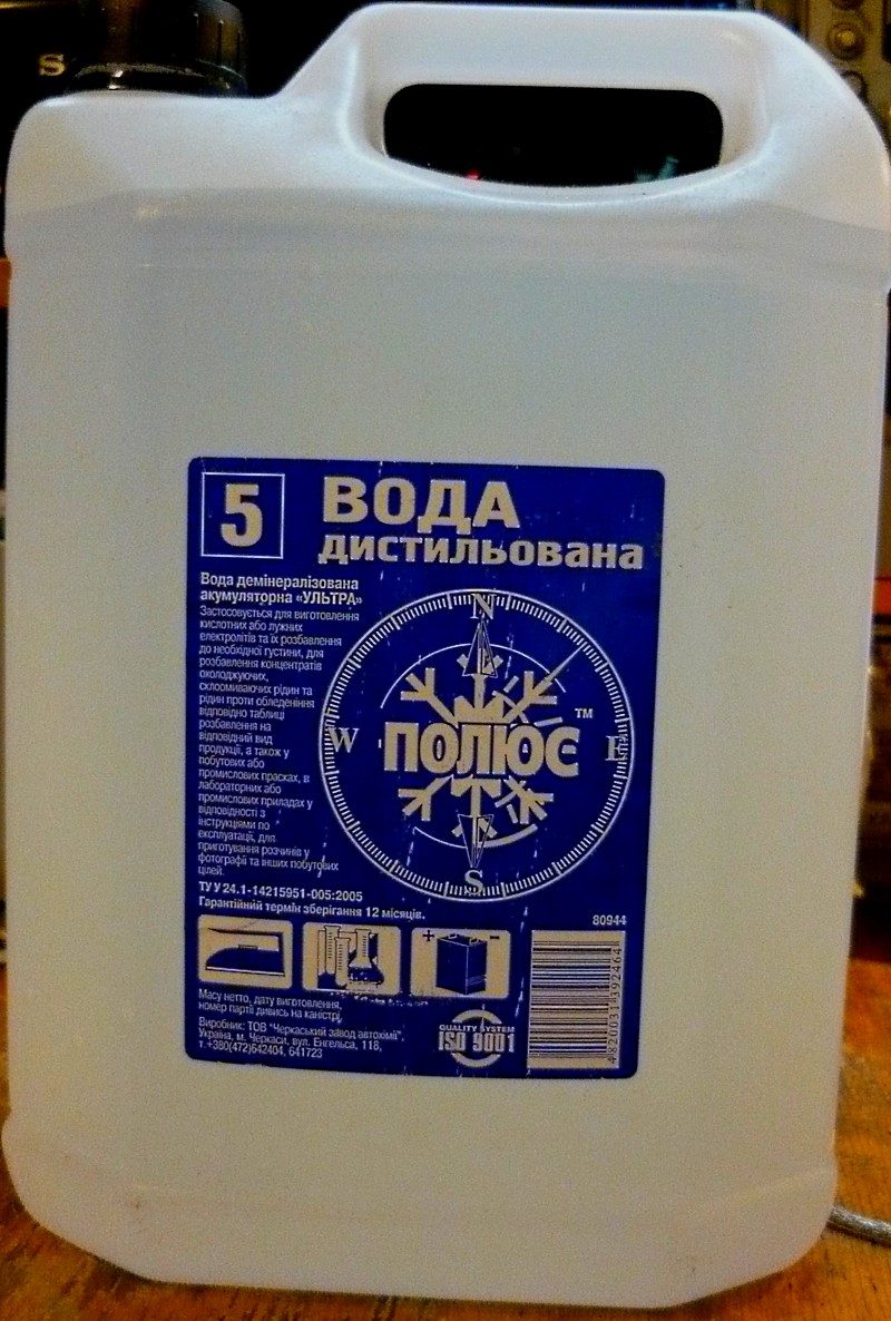

Некачественная дистиллированная вода, как мы знаем, может убить аккумулятор любого качества. Точнее не может, а неминуемо убьёт.
В днепропетровском Эпицентре, в автоотделе, по случаю была прикуплена литровая канистра дистилята, в запас автохозяйства для ухода за аккумулятором. В итоге - верная смерть дорогого турецкого "Mutlu" отслужившего лишь два года.
Запомните: Покупая дистиллированную воду, обязательно проверьте её на качество. Самый простой метод - погрузите в воду два провода рядом, накинутые на аккумулятор, остерегаясь замыкания (если надо - отлейте в стакан. воды.) Если из проводов начнут выделятся пузырьки гремучего газа ННО (электролиз), ни в коем случае не лейте эту воду в аккумулятор! Никакая она не дистиллированная! Закрутите крышку этой канистры, и смело прицельно направьте её в жевальник продавцу. В среде дистиллированной воды, электролиз никогда не протекает.
п.с. Случай был этим летом. По дороге из под капота услышал громкий хлопок, после чего заматерился компьютер, а лампочки на приборке ярко зажглись. Открыл капот, увидел разорванный аккумулятор. Очень повезло что встретился человек который предоставил шланг с водой, и дал в займы аккумулятор которым он якобы не часто пользуется, под честное слово на неделю, пока будет прикуплена замена.
Случилось это в селе Бережновка Полтавской обл.. Это там есть такие люди. Анатолий (если память не изменяет), человек который держит магазин по трассе в этом же селе. Среди местных известен как "чкалов" из за любительства регулярных полетов на дельтаплане из личного владения. Ему перед всеми форумчанами официальная благодарность.
До этого, замечал что глазок был черным, хотя заряд аккумулятора был в отличном потенциале. Задавался вопросом - почему глазок врет, так и не нашел ответа. Сослался что он каким то образом испортился. И лишь позже случайно напал на ответ. Купленная вода использовалась для доливки по мере необходимости. После случая с аккумулятором у меня осталась часть той воды. Когда было выяснено что это обычная вода, стало ясно - глазок врал потому что была неверная плотность даже при заряженной батарее, кроме того, от начавшегося процесса сульфатации забились отверстия вентиляции.

так выглядит канистра горе-водицы

Александр Васильевич на сей раз вы не правы. Проверено - дистилят электролиза не дает. Разумеется она так же содержит О и Н, но не имея солей и минералов имеет большОе сопротивление по напряжению. Во всяком случае для электролиза 12 Вольт её совершенно не достаточно. Проверял лично.

CreAtoR а ты посмотри на фотку - где ты там на этикетке производителя и хоть какие то координаты увидел? Прикинь как я пролохотронился... А все потому что даже подумать ничего подобного не мог. Эпицентр все таки... как такое может быть, ты шо!!

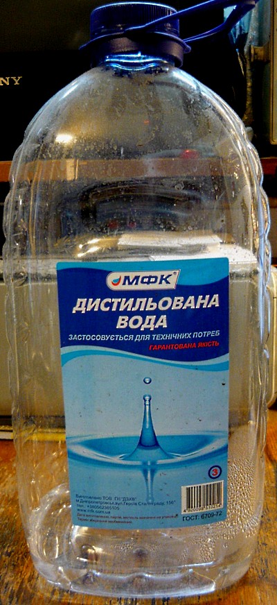

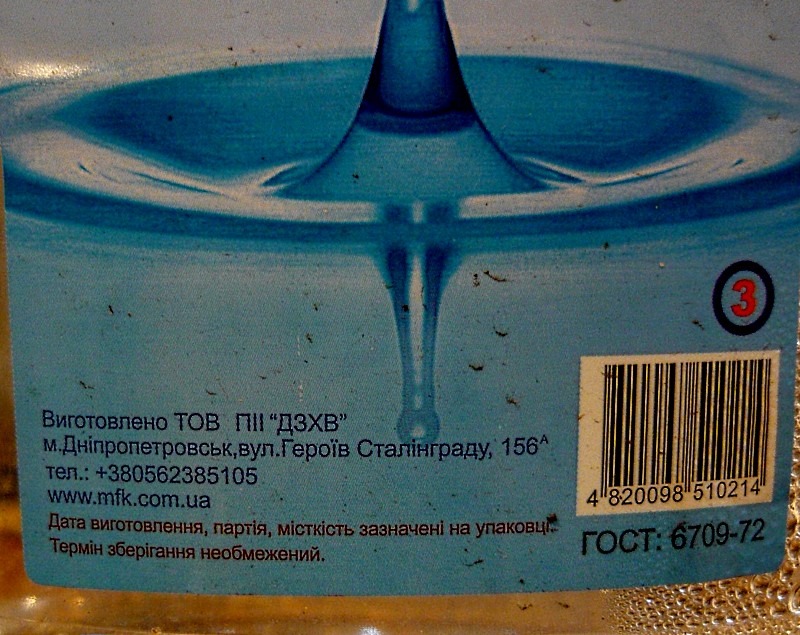

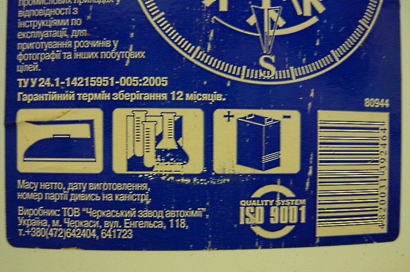

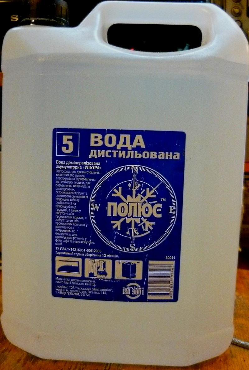

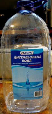

Васильевич фотки двух разных дистилятов от разных контор, на которых проверял отсутствие электролиза - ниже.
На первом дистиляте электролиз полностью отсутствует вплоть до 50 Вольт, и только около 60 постепенно начинает чего то шипеть (белая канистра).
На втором дистиляте (пластиковый бутыль) электролиз начался после 40 Вольт.
Прошу уточнения - никогда от 12-ти вольт, имелось в виду. А вот на той водице что в начале с йопицентра, электролиз весело бурлит буквально от аккумулятора.
Обе пробы делались погружением лезвий от опаски с зазором 5 мм. Дистиляты покупались в разных местах. Первый в Кременчуге в супермаркете "Простор", второй на днепропетровском центральном авторынке. Обратите внимание что на обоих дистилятах есть реквизит производителя и штрих код. Хотя бы. Теперь я на это смотрю Laughing

У меня такой ПОЛЮС в гараже стоит, я в систему охлаждения доливал.
Слава БОГУ не паленку залил.

мля. так оно даже судя по фотке похоже на воду с болота - даже не с водопровода! какая то желтая хрень которая дает осадок ржавчины. а что этого сразу не видно было? я лично както залил водопроводную воду в акум... так он после этого еще год жил, пока я его не сменил перед зимой и то только потому что нехотел сюрпризов в мороз.

то уже не та вода что была при продаже. Просто канистра используется для других целей дальше, и на фотка уже там другая журжа.
Но все равно лохонулся конкретно. Самому стыдно. Ни штрих кода который сразу в глаза бросается, ни реквизитов... жесть.
