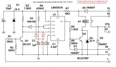

Приделал три детальки в реле и стало как у современных.
После включения зажигания на пять секунд включаеться бензонасос.

можно схему и детальки какие? я тожа хочу чебы насос включался перед пуском Rolling Eyes
или ссылочку....

У меня так.
 Просмотрено:  3700 раз(а)
Damir_Off
Зарегистрирован: 21.10.2011
Сообщения: 149
Откуда: Крым
Авто: FIAT Croma 2.0 i.e. 1993
СообщениеДобавлено: Пн Май 21, 2012 15:04    Заголовок сообщения: Ответить с цитатой
Croma
куда его подключать? если можно схематично
Croma
Возраст: 68
Зарегистрирован: 30.11.2009
Сообщения: 6091
Откуда: Окупированный Харьков
Авто: Fiat Croma TURBO IE
СообщениеДобавлено: Вт Май 22, 2012 03:39    Заголовок сообщения: Ответить с цитатой
У меня так.
15- плюс при включении зажигания
30-плюс постоянно
87-топливный насос
87б- ЭБУ впрыска
50-втягивающее реле стартера
31-масса
1-"горячий" провод катушки зажигания
Damir_Off
Сообщения: 149
Откуда: Крым
СообщениеДобавлено: Вт Май 22, 2012 11:25    Заголовок сообщения: Ответить с цитатой
Croma
пасибки!

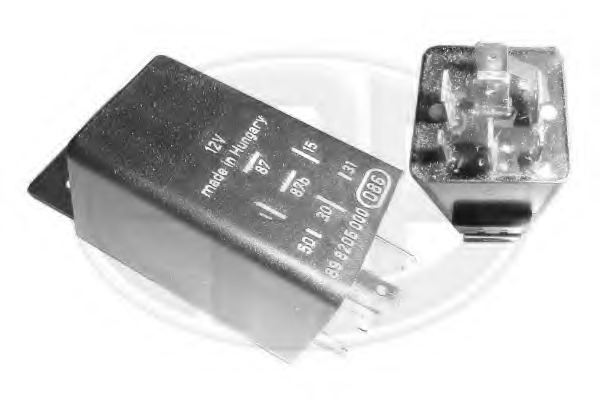

А че, номер Bosch 0 280 230 006 на картинке неразборчиво?
А дежурный адрес http://www.exist.ua неизвестен?
А тут http://fiat-club.org.ua/forum/viewforum.php?f=15&sid=ba533ba16e390eeeeba8432bcbdb3fbc
забанили?
Развеселил ты меня до слез. Спасибо! Laughing
На тебе за это картинку внешнего вида. Wink
Колодочка у него по широким контактам совпадает с реле фар Ваз.
