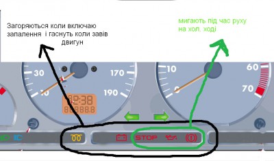

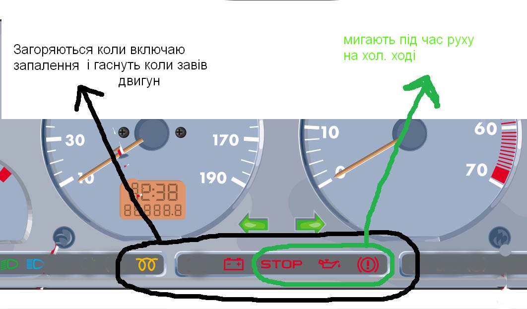

Fiat Scudo 2000-й рік 1.9D мотор DW8 без кондиціонера.
Вже місяць не можу розібратись.
Мигають три сигнальні лампочки STOP/масло/уров. торм. жидк (ручник)
Але спочатку якщо мотор ще не гарячий все добре(нічого не мигає), а після приблизно 10-15 хвилин їзди коли прогріється мотор починають мигати на холостих оборотах ці сигнальні лампочки. Якщо дати газу то гаснуть.
Думав що проводка, але чому мигають тільки коли двигун прогрітий?
Зачистив зєднання на АКБ, поміняв повітр. фільтр, масло, не допомогло.
Всі три знаходяться на одному запобіжнику F2 (запобіжник добрий), також в цепочці на запобіжнику ще є, + замка запалювання.
Які варіанти... порадьте щось плз.

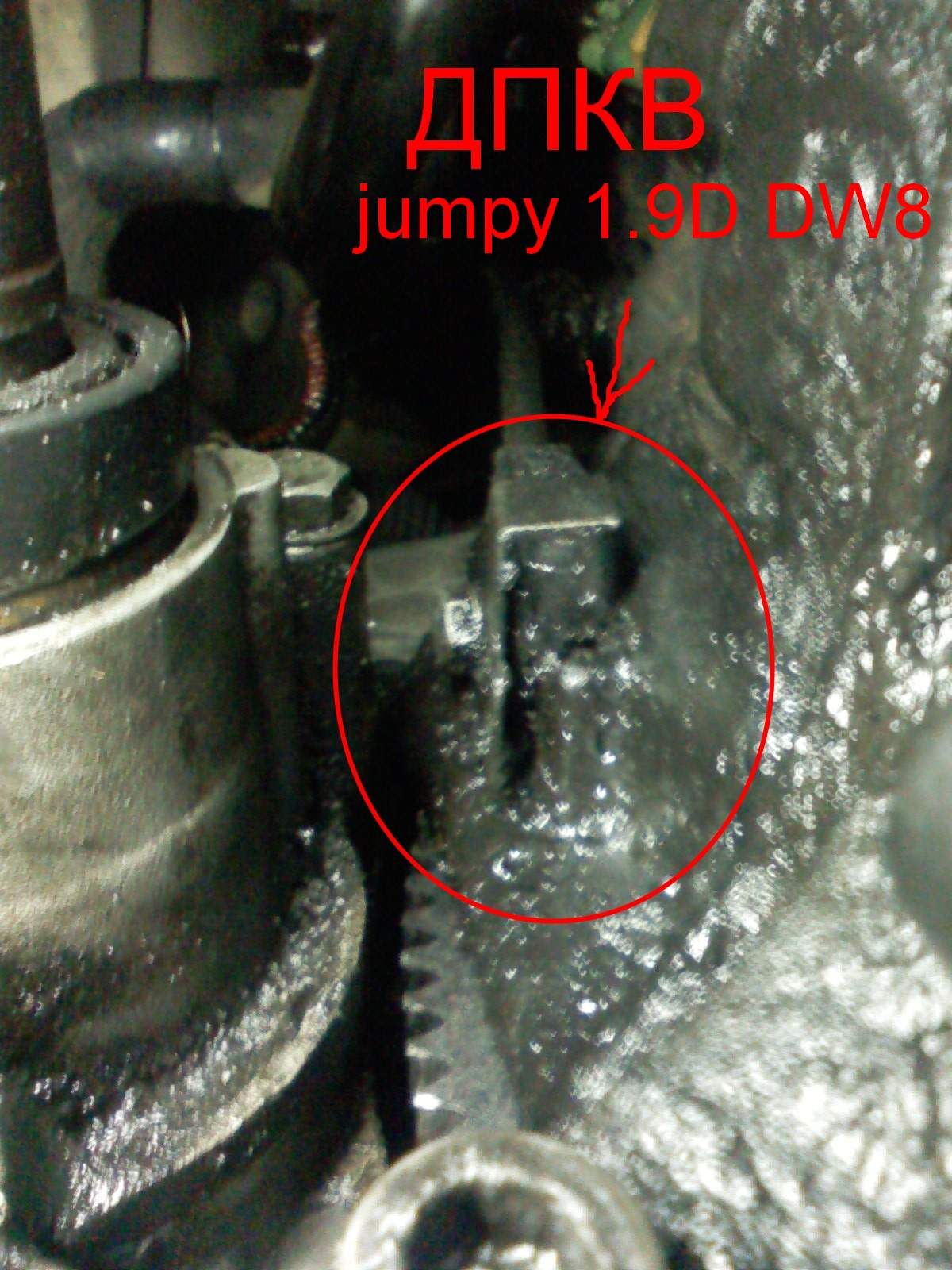

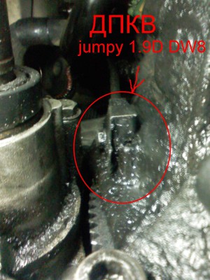

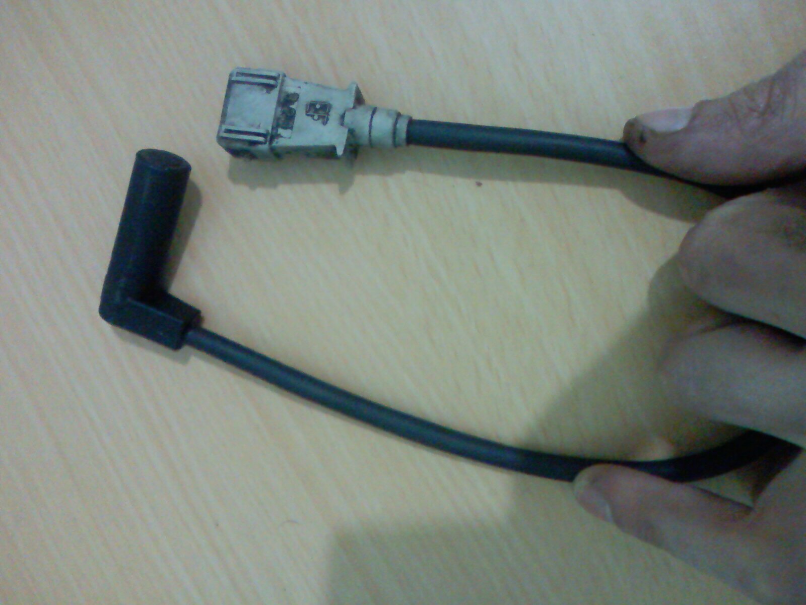

Перевіряю опір= 120-130 Ом
Без нього машина заводиться нормально
Завтра буду знати чи зникне проблема.
До речі від нього йде сигнал на тахометр? (scudo 1.9D DW8) |
175.92 KB |
539 раз(а) |
| Сьогодні зняв ДПКВ, подивлюсь що буде без нього. |

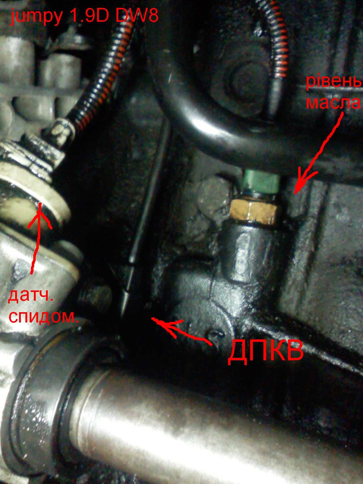

| Відєднав датчик рівня масла, але проблема не зникла, значить він відпадає |

Александр Васильевич Италоманьячище
Возраст: 39 Знак зодиака:  Зарегистрирован: 21.05.2007 Сообщения: 17352 Откуда: Одеса
Добавлено: Чт Дек 22, 2011 20:58 Заголовок сообщения: |
Без ДПКВ мотор вааще не работает. Может,то датчик аварийного уровня или что еще?

Доречі чи є ще крім датчика рівня масла датчик тиску масла??
Добавлено: Чт Дек 22, 2011 21:03 Заголовок сообщения: |
Аякже!
_________________ Це не набиття постів, це просто моя думка. |
okey Amico
Возраст: 40 Знак зодиака:  Зарегистрирован: 18.12.2011 Сообщения: 35 Откуда: West Ukraine
Авто: Citroen jumpy 1.9D, 2000р.
Добавлено: Чт Дек 22, 2011 21:04 Заголовок сообщения: |
| Александр Васильевич писал(а): | | Аякже! |
А де він знаходиться?

А де знаходиться датчик тиску масла? Бо я перевіряв датчик рівня, ззаді на моторі це не одне і те ж?
7595045 Италомафиози
Возраст: 49 Знак зодиака:  Зарегистрирован: 10.10.2011 Сообщения: 765 Откуда: Ровно
Добавлено: Пт Дек 23, 2011 11:58 Заголовок сообщения: |
| не одно и то ж....обычно возле фильтра....

Знайшов причину. Вийняв фішку датчика тиску масла(зразу над масл. фільтром), а там всередині масло(в самій фішці ). Виходить несправний датчик тиску. Так поки що і їжджу з відключеним датчиком, і мигати лимпочки перестали.
Вже замовив новий(польський 49 грн.).
