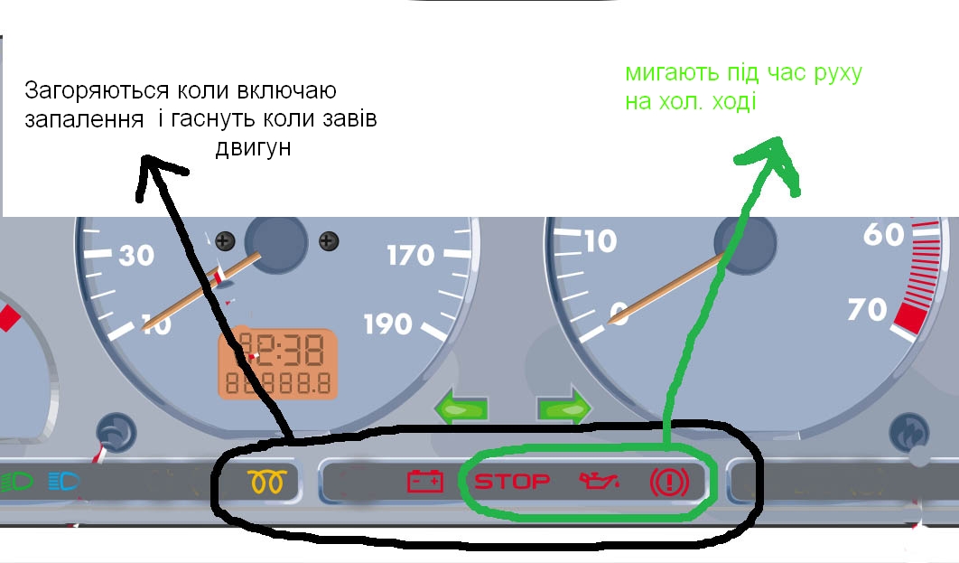

Мигають три сигнальні лампочки STOP/масло/уров. торм. жидк (ручник)
Але спочатку якщо мотор ще не гарячий все добре(нічого не мигає), а після приблизно 10-15 хвилин їзди коли прогріється мотор починають мигати на холостих оборотах ці сигнальні лампочки. Якщо дати газу то гаснуть.

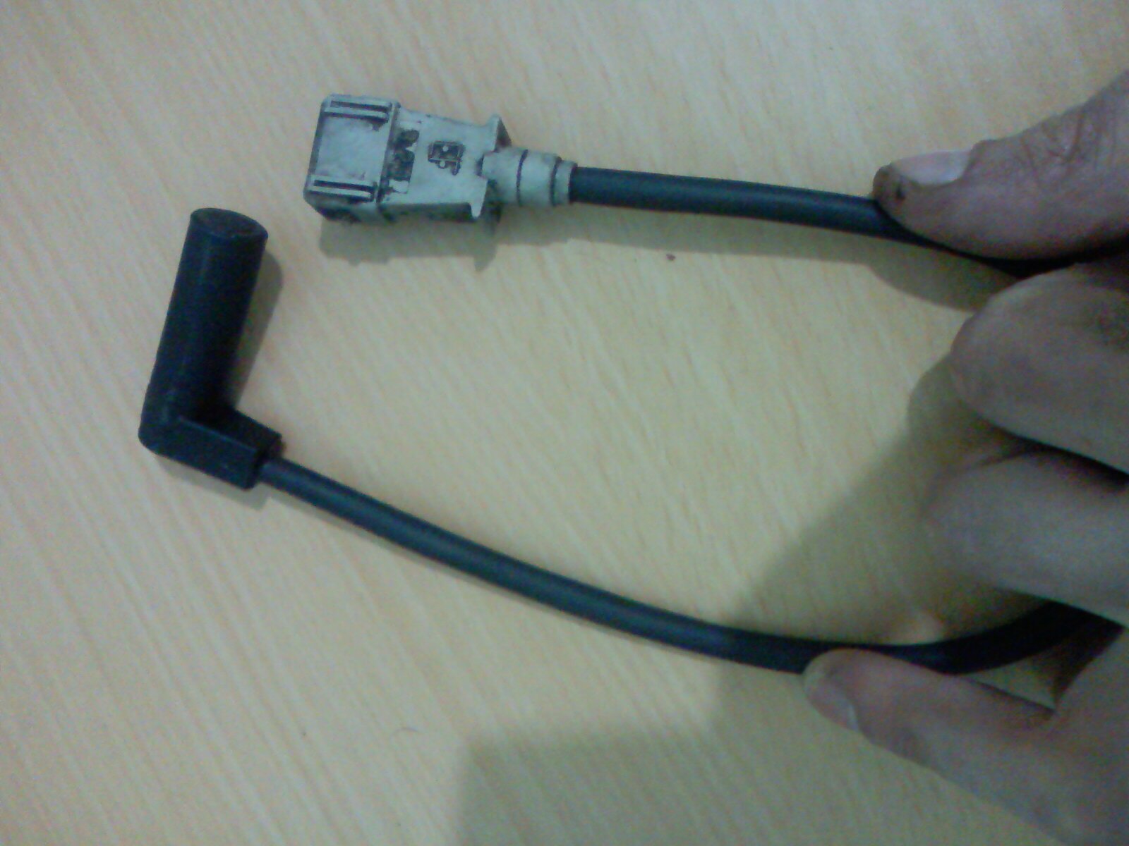

Перевіряю опір= 120-130 Ом
Без нього машина заводиться нормально
Завтра буду знати чи зникне проблема.
До речі від нього йде сигнал на тахометр? (scudo 1.9D DW8)

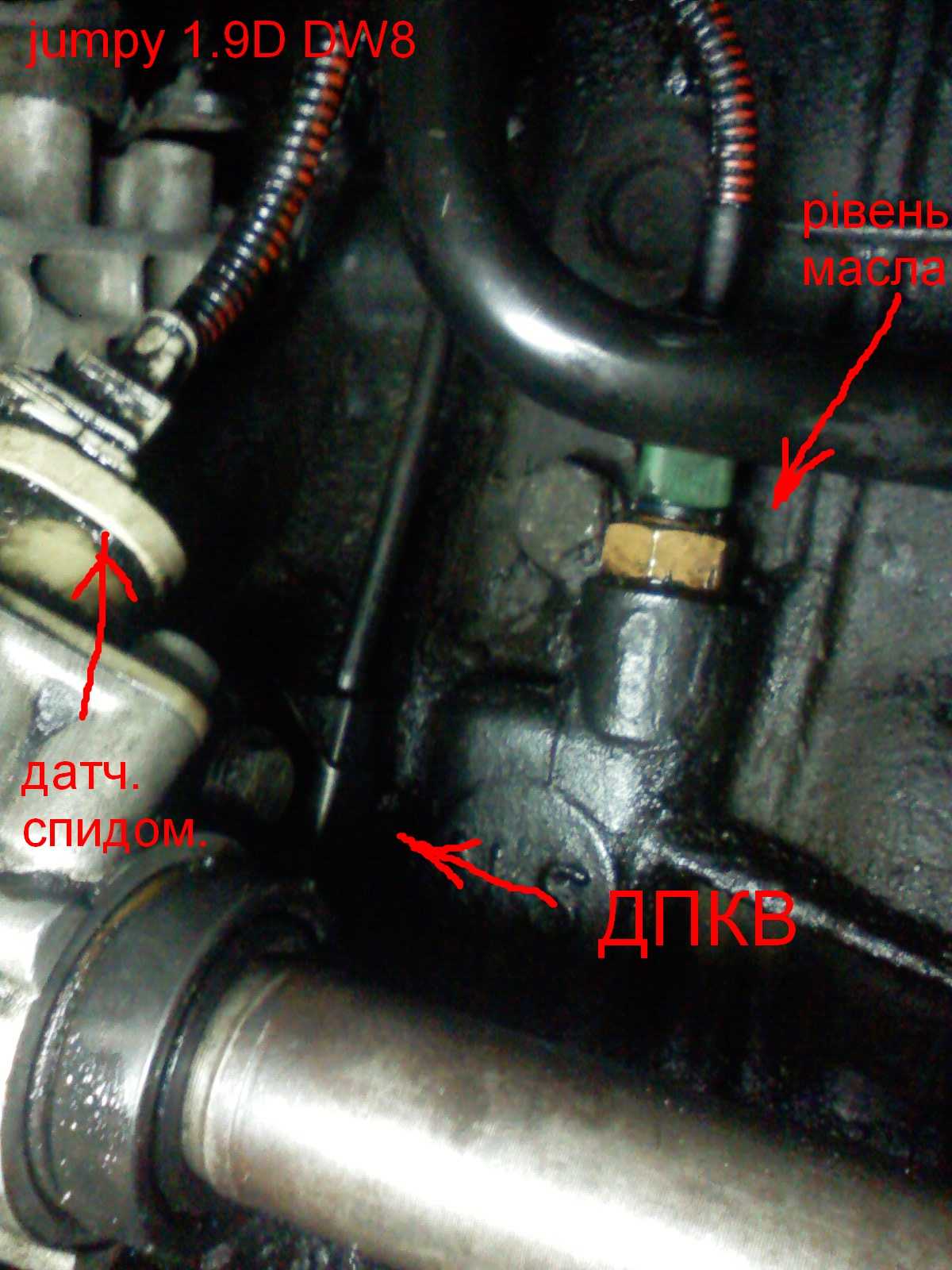

Сьогодні зняв ДПКВ, подивлюсь що буде без нього.
 Просмотрено:  673 раз(а)
Відєднав датчик рівня масла, але проблема не зникла, значить він відпадає

Для ясності:
 Просмотрено:  653 раз(а)
