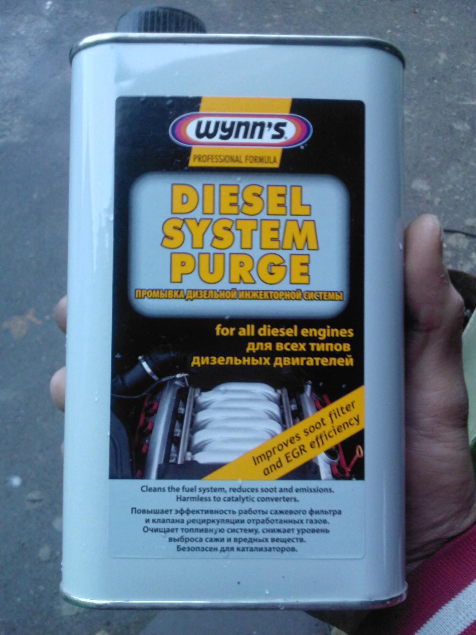

Початок вивчення тут, за порадою Urka замовив Жидкость WYNNS Diesel System Purge за його ж порадою тут.
А як правильно підключити???

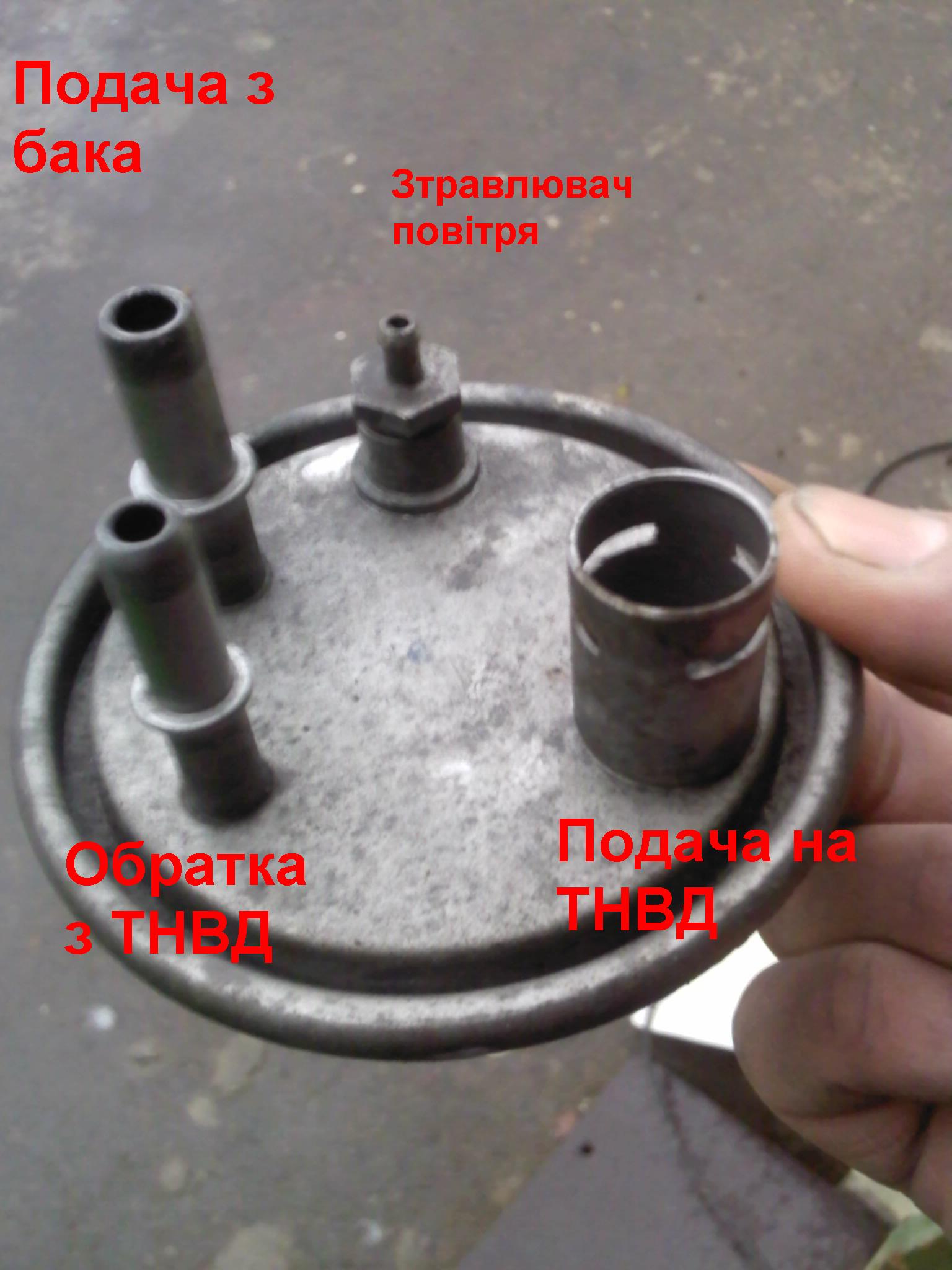

Суть в тому, що подачу з фільтра в ТНВД кинути з каністри, обратку з ТНВД в паливний фільтр через фільтрик назад в каністру. А подачу з бака просто заглушити? Обратку в бак з ТНВД глушити чи через фільтрик назад в каністу?

Це не десятитисячна промивка, а професійна і дуже серйозна, тому заливається не в бак, а підключається напряму до паливної.
На перше враження все простіше простого, але не розберусь з хвостами в бак - з баку...
Логіка в тому, що подачу з бака глушити, тобто ТННД накачає і вимкнеться? Соляра не потече ибо заглушена? Обратка в бак йде з ТНВД, тобто помаленьку перекачає гадость в бак - нуно підключити через фільтр назад в бутилку хімії???

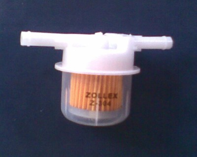

да, подача идет не из бака а от бутылки. обратку от ТНВД тоже заводим в бутылку, гадость не должна попасть в бак никакми отбазом! подключать нужно через вот такой фильтр

не знаю как на добло, но у меня в баке нет насоса, насос стоит прямо в ТНВД и он не может накачать и все, он сосет сразу по ходу работы ТНВД, а не как у бензинок: давление создал и успокоился.

Ну да! Два насоса - один в стакані в баку - ТННД, другий ТНВД...
Може просто відключити ТННД знявши запобіжник, тільки обратку в бак з ТНВД треба через фільтр назад в бачок Вінса...
